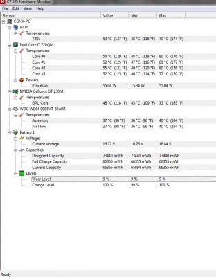

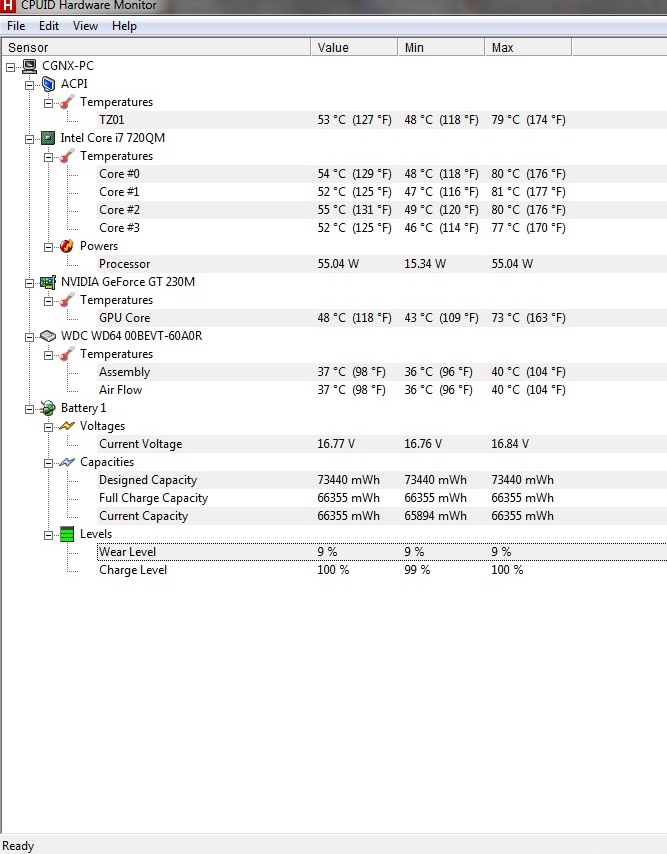

Ta kniha me ani nenapadla, jinak bych se jeste rad zeptal na ten cpuid > co znamena wear level?(mam 9%ú

Re: chladici podlozka na ntb 17,3"
Ja teda nevim co presne te zajima > zajimaji te de-fakto jen limitni hodnoty (*C - Celsius (klasicka teplotni stupnice) / v zavorce je *F - Fahrenheit (jina teplotni stupnice)):
Value - momentalni namerena hodnota / Min - Max > jak vidis u me je to AMD Turion procesor a ma dve jadra, a limitni hodnoty jsou v rozsahu, tj. do maxima, a zjednodusene receno jedno jadro je vytizenejsi - tedy teplejsi, a druhe mene.

peacoq
Aha, ale to neni verze - verze je stejne, jedna se jen o senzory - o moznost co vse muzes na svem PC timto programem - nastrojem zmerit.
Pod porcesorem (Intel) mas hodnoty sve graficke karty (nVidia - GPU), coz na mem obrazku chybi, ale kdyz pujdu na druhy PC, tak na nem mi to teploty graf.karty take zmeri (...).
To dole: - Charge > nabiti 100 %, a - Wear (co te zajima) > je ''stupen opotrebeni'' (coz je ale hypoteticke a ponekud zavadejici, ale je to neco jako jak dlouho a pri jake zatezi se PC opotrebovava - asi tak zjednodusene, kdyz tam bude 100 % neznamena to, ze prestane fungovat a nebo v zavislosti na to vybouchne na pretizeni - opotrebenim).
aha, tak to teda asi neni moc verohodna informace. Dekuji za odpovedi
