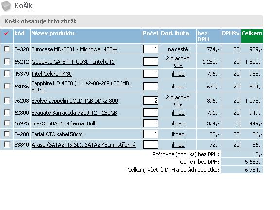

Zdravím jen se tu chci poptat,kamarád mi nabídl tuhle sestavu,že mi ji poskládá,je to dobrá volba nebo ne?Konkrétně mě zajímá zda vybral správné komponenty protože chci aby mi to chvilku vydrželo,díky.

Záleží, co od toho očekáváš. Tohle je kancelářská sestava. Na hry můžeš zapomenout. Na Internet a hudbu stačit bude

Napiš, kolik do toho chceš dát maximum a něco zkusíme poskládat. Stačilo by přidat pár stovek a budeš mít dvoujádro (Celeron Dual Core) apod. Dalo by se ještě něco zlepšit a v této cenové hladině bych to rozhodně skládal na AMD. Dostaneš mnohem lepší poměr cena/výkon

Tuším, že v sekci bazar je lepší sestava i když bazarová. Za stejné peníze.

Toto bude výkonnější za míň peněz.
viewtopic.php?f=76&t=55586

Za 6000kč. Čti poslední příspěvek. Nebo předposlední. Ale za 10 000 už se dá postavit nový a ještě výkonější. Vydrž, já jen teď mám otevřeno moc panelů, mám v tom chaos tak to teď nechci dělat.

Celeron :lol: EUROCASE, to jsou vyhozené peníze kámo ;-)
jinak SATA kabel nepotřebuješ, ten dávají k desce(většinou 2), k tý GigaByte by to mělo být, taky jsem dostal myslim 2
ta 4350 by možná byla jak nějaká integrovaná GK, takže tam bys mohl taky ušetřit
