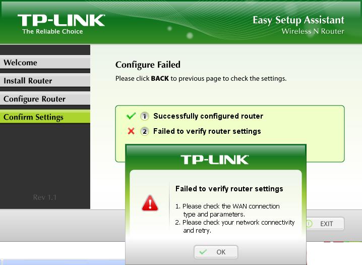

Ahoj, tak sem si koupil výše zmíněný WiFi router, připojil a nefunguje - instalace jede až do posledního bodu ověření nastavení routeru, kde skončí s chybou že není připojen ... Co s tím ?? Je možné že mi to blokuje poskytovatel internetu (Tlapnet) ??
Re: Wifi router - který ??
Instalace z CD? Zahodit. Nastav do něj IP co máš ve smluvě od poskytovatele.

Jo jo, instaluji z CD ... ještě přikládám screen s chybou ...
Na to CD se uplně vy..kašli a spal ho. Je uplně k ničemu. Nastavuj to normálně přes prohléžeč na http://192.168.1.1 zadej jméno a heslo admin admin, a nastav to tam. Takže jestli ti to tak nejde, tak hele.
Co máš za typ připojení? Možná že wifi, takže to by mohlo být, tam se většinou dávají AP+router, takže bys pak měl DHCP, tak v routeru nastav automatickou IP. Je to v Network -> WAN. A potom:

Díky moc za návod, provedl jsem to přesně podle něj a stále nefunguje...
Zjistil jsem ale že router funguje, jelikož na telefonu síť vidím, ale stolní počítač prostě nemá stále přístup na net ...
Alespoň máš síť zabezpečenou.
Přenastavoval jsi IP v počítači nebo tam máš DHCP?
Jestli tam máš pevnou IP, zadej jí do toho WAN v routeru, a v počítači dej DHCP.
