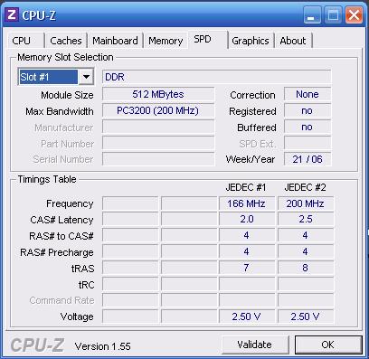

Ještě pár dotazů :wink: Nebude vadit když tam teď mám ty dvě 200MHz? Nebude se to "hádat"? Potom by potřeboval vysvětlit tento screen
screen z cpuz
Co znamená to JEDEC a proč v prvním je 166MHz a ve druhým 200MHz? Googlil sem ale hlava mě to nějak nebrala. No a předem se omlouvám že vybírám zatím ty nejlevnější. :D To by bylo asi tak všechno, předem díky...

V PC máš také RAM, které běží na 400MHz - běží v duálu to zn 2x 200 = 400. Využita je vzestupná i sestupná hrana impulzu a tak je paměť aktivní během jednoho impulzu 2x. Mrkni se do BIOSu na jakém kmitočtu nyní současné RAM běží.
