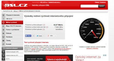

Tak předně se mrkni na tu rychlost to je čeho? A které hodnoty jsou správně, zkus si to pro jistotu otestovat, třeba na dsl.cz a dej sem screen

Příspěvekod K-A-R-E-L » 18 čer 2014 21:39
Ok, obrázek z testu je zde.

Tedy garantovaných by mělo být těch 100 Mbit/s , co už jsi opravil..
(možná by nebylo od věci to zkusit pod oběma systémy a to i s uploady, pro srovnání)

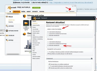

Hmmm, to je bestie.. :) zkus to tedy odtud..http://mujsoubor.cz/antiviry/avast-free-antivirus/download/8
hlídej aby se tam ta aktualizace nenacpala při instalaci, poznáš to i dle ikonky jestli je to 8 nebo už devět.. a nastav ihned po instalaci viz... obr.
PS. před instalací ještě raděj pročisti registry a vymaž všechny zbytky (skrze > hledat< avast) po avastu, to by mohlo být tím, že skočí rovnou do té devítky ..
