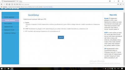

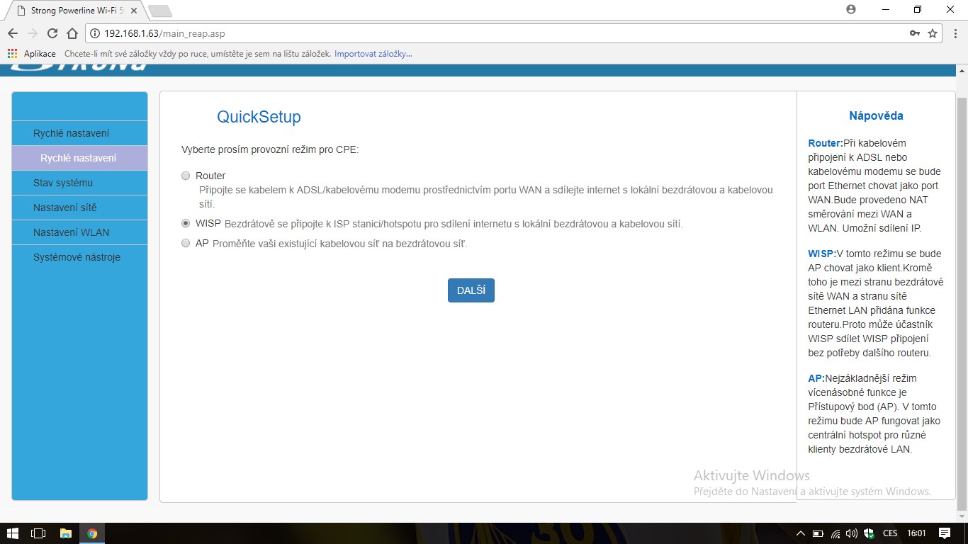

Příspěvekod tuningrob » 13 pro 2017 16:11
V manuálu není krom obrázkonávodu nic, to není důležité.
Ale poprosím o nasměrování viz příloha.
PC - MB ASRock G41M-VS3, CPU IC2 Q9400, RAM DDR3 2x4GB (SK Hynix), GPU GTX 750 Ti,
HDD SGT SV35 1TB, P/S Blue Storm 500W, LCD AOC i2470SWQ', Sys W7 64bit, CS Zalman Z1
Re: Rozšíření wifi skrze dům do pergoly
Příspěvekod Uziv00 » 13 pro 2017 16:13
AP.
Nicméně zjevně to dokáže pracovat i jako router, což vysvětluje port označený WAN :-)
