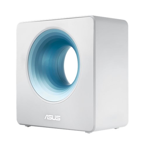

V krabici dostanete vlastní router, kabel RJ45, napájecí zdroj a stručného průvodce nastavením. Jedním z jazyků, jak už jsme u Asusu zvyklí je i čeština.
Už na první pohled je jasné, že se designeři vyřádili :-) Tvar routeru je opravdu nezvyklý. Ona "jeskyně" je navíc světelná, jas lze regulovat. A to je také vše, co z přední strany uvidítě, veškeré další ovládací prvky a přípojné porty jsou na straně zadní.

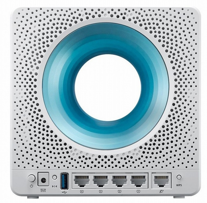

Zadní strana
Všimněte si vtipného rozmístění větracích otvorů s různou velikostí :-) Dále zde najdete vše potřebné k připojení a ovládání - Vypínač, napájecí konektor, resetovací tlačítko, USB 3.0 port, 4 porty LAN, WAN port a tlačítko WPS.

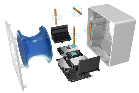

Sestavení
Zajímavé je i celkové sestavení a umístění antén. Občas jsem i dotazován na procesor routeru, tedy vězte že v tomto bije dvoujádrové srdce procesoru GRX350. A další ještě pro ovládání wifi sítí.

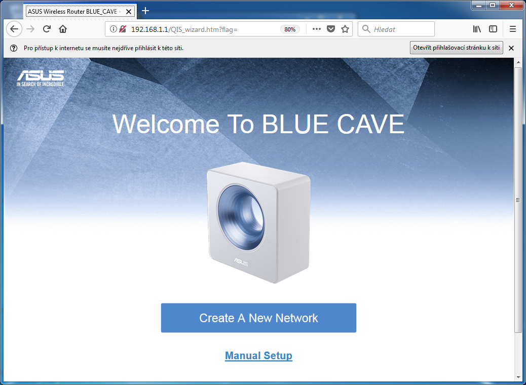

Vlastní nastavení bez pokročilejších požadavků je opět velmi jednoduché. Postačí se připojit k LAN portu a do prohlížeče zadat IP adresu 192.168.1.1, případně http://router.asus.com.
Úvodní stránka
Zde se můžete řídit průvodcem, který si vyžádá hesla k routeru a wifi sítím a router lze hned provozovat. Případně přejdete do nabídky manuálního nastavení a router si nastavit ručně. Na toto nastavení se podíváme blíže.

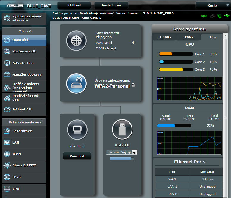

Mapa sítě
Mapa sítě zobrazuje přehledně stav internetu, připojené porty LAN, připojená USB zařízení a také stav systému v reálném čase. Monitoruje zatížení procesorů i obsazení paměti.

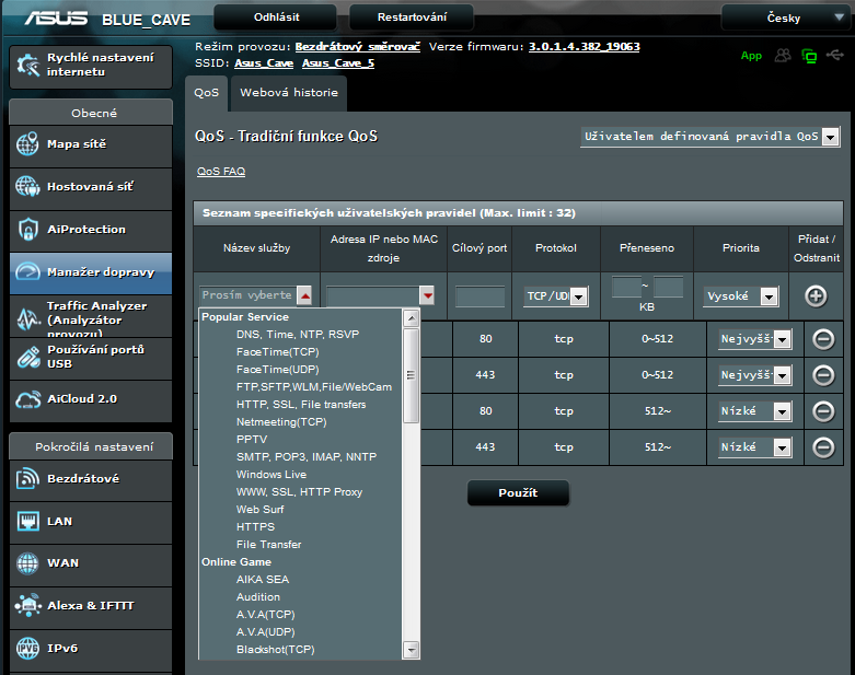

Manažer dopravy - zde se skrývá funkce QoS. Tu můžete provozovat buď v tradičním režimu, nebo jako omezovač šířky pásma. Požaduje zadání parametrů vašeho připojení. Pak si můžete uživatelsky nastavit prioritní připojení pro vaše důležité pakety. A to jak pro internetové služby, tak pro online hry. Seznam her je opravdu obsáhlý.
Uživatelské nastavení QoS

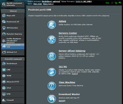

USB port nabízí opravdu široké možnosti využití:
AiDisk - vytvoření vlastního úložiště
Servers Center - vytvoří DLNA server, Samba server (sdílení v sítích windows)
Připojením obyčejné USB tiskárny ji změníte na síťovou tiskárnu.
Můžete připojit i "klíčenku" s datovou SIM operátora. Router lze potom nastavit tak, že v případě výpadku WAN portu přesměruje síť na datové připojení přes "klíčenku".
Automatizace záloh pomocí Time Machine
Download Master slouží ke stahování souborů. Nemusí vám tedy přes noc běžet silný počítač, router udělá práci za něj.
Možnosti USB portu

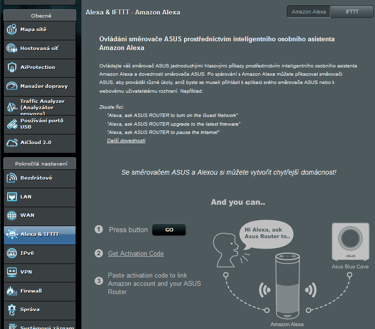

Alexa router spolupracuje s osobním asistentem Alexa. Váš router tedy můžete ovládat hlasem. Zatím jen v angličtině :-)
Alexa

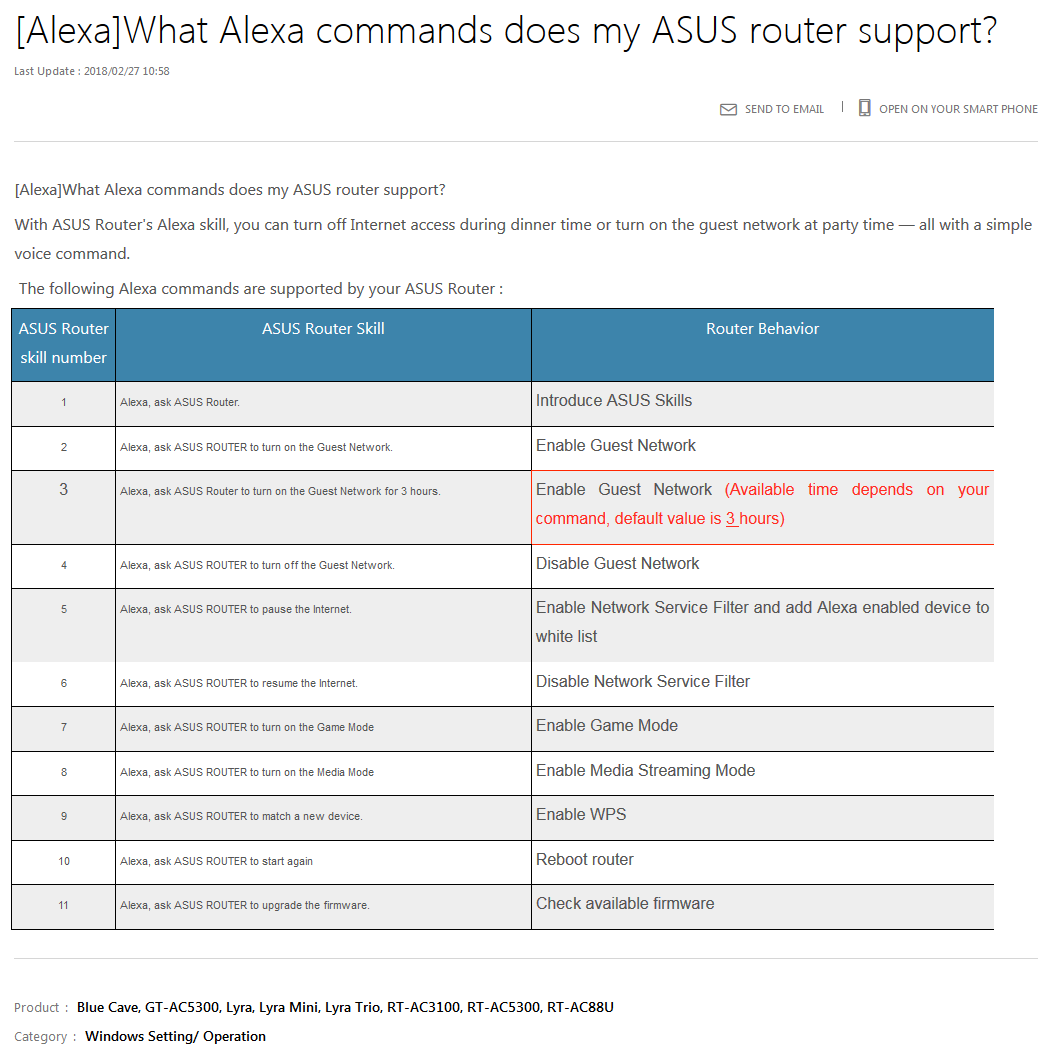

Seznam příkazů pro router

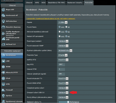

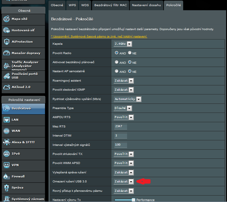

Další novinkou je možnost eliminace rušení WiFi portem USB 3.0. Zařízení USB 3.0 používají frekvenci 2,5 GHz, což je blízko frekvenci 2,4 GHz, na které funguje WiFi. Asus myslel i na tohle, proto nabízí v nastavení možnost omezení tohoto rušení.
Omezení rušení portem USB 3.0

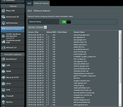

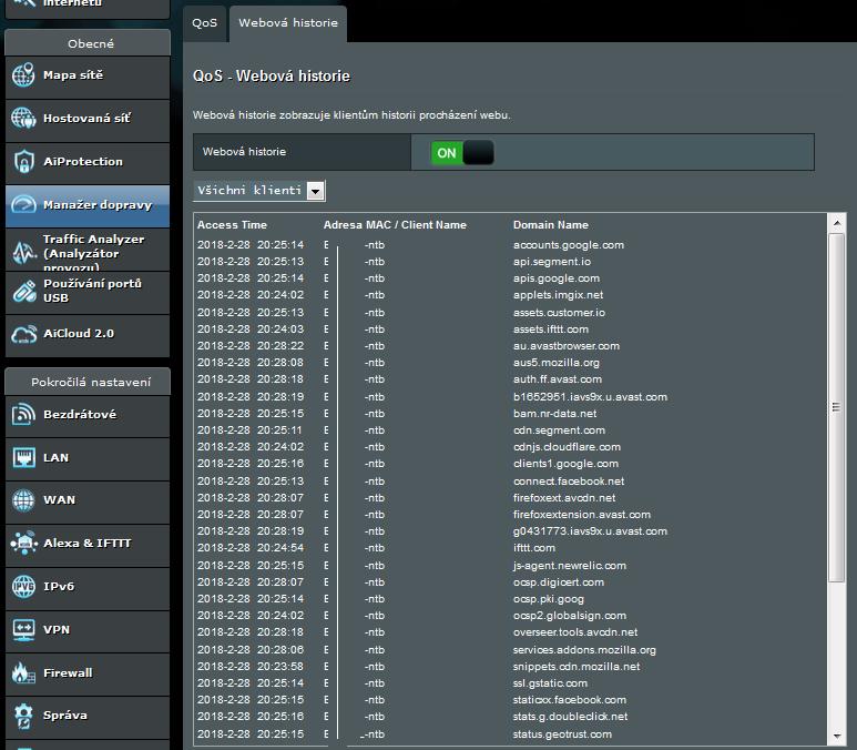

Často dotazovaná vlastnost u routerů je i monitoring navštívených internetových stránek. Pro tento router to není žádný problém.
Webová historie

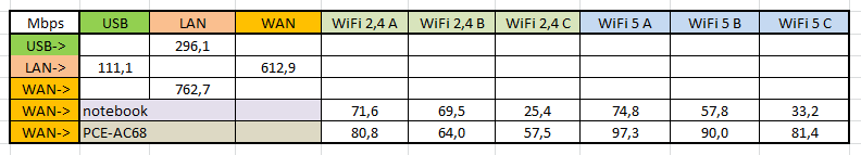

Testy - v mezích svých možností jsem router otestoval. WAN port připojen do gigabitové sítě, zdroj stolní PC s SSD diskem. Druhý počítač byl notebook s SSD diskem a PC se síťovou kartou AC68, opět s SSD. "Měření" berte orientačně, těžko se mi v domácích podmínkách podaří vždy splnit stejné, natož ideální podmínky. Zvláště pak, když v okolí mám na dvacet WiFi sítí v pásmu 2,4 GHz (v pásmu 5 GHz jen jednu). Pro úplnost dodávám, že měření "A" je 1m od routeru, "B" 3m od routeru přes zeď, "C" 8m od routeru přes tři zdi. K měření rychlosti USB je použit flash disk Voyager GT USB 3.0. Rychlosti zde uvedené jsou reálné rychlosti kopírování souboru ukázané totalcommanderem. Pro pořádek dodávám, že při měření bylo omezení rušení USB portem vypnuto a v portu nebylo připojeno žádné zařízení.
Rychlosti

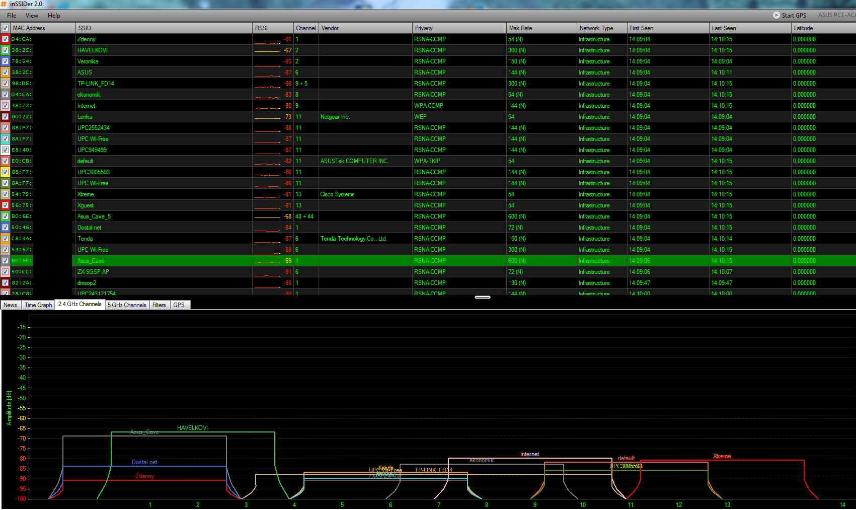

A pro představu jak vypadá WiFi okolí panelákového bytu:
WiFi v okolí

Velmi zajímavý router a jako vždy pěkná recenze. Jen píšeš že je tam dvoujádrová CPU a na screenu z nastavení jsou jádra 3. Co jsem hledal tak GRX350 by měl být dvoujádro, tedy jedná se o nějaký "BUG", nebo je tam zobrazené vytížení ještě něčeho?
Re: Tajemství Modré jeskyně, aneb Asus Blue Cave
Příspěvekod Uziv00 » 30 bře 2018 17:54
Hledal jsem to i na stránkách asusu, ale moc jsem to nepobral. Domnívám se, že ono třetí jádro je jádro procesoru, který se věnuje WiFi. Ale ruku do ohně za to nedám.

To zní celkem rozumně. Každopádně ať je to jak chce, důležitý je výkon, a toho je zřejmě dostatek :-)
