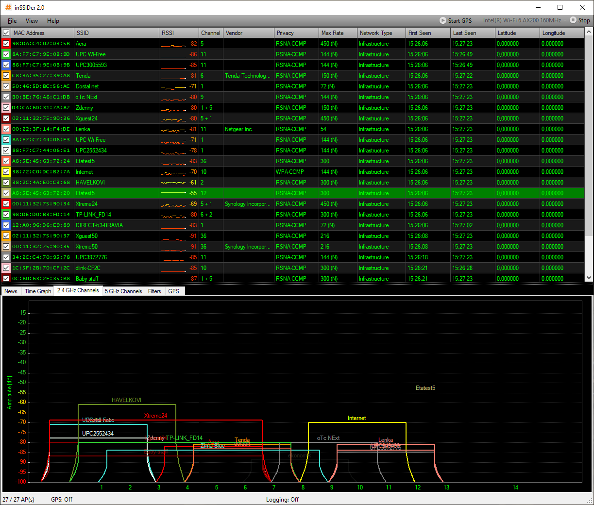

Chováš se stejně jako většina BFU, kteří na "slabou" wifi reagují přikoupením dalšího zeřízení, zvětšením výkonu a podobnými nesmysly. Tím si na nějakou dobu pomůžou, jenže zaruší okolí tak, že ke stejnému kroku sáhnou i další. Výsledek je pak, že situace je mnohdy ještě horší, než byla. Celé to pak vypadá takto:
wifi
A je jasné, že wifi nepůjde pořádně nikomu. Do toho ještě vleze BT a různé bezdrátové myši a další nesmysly a výsledek?

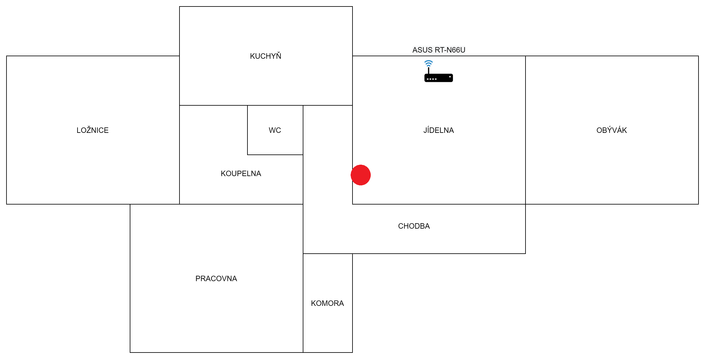

Abych uvedl mou problematiku na pravou míru. Původně jsem měl pouze ASUS RT-N66U uprostřed bytu (viz obrázek) a ano před 7 lety jsem měl převážně veškeré zařízení připojené na 2,4GHz pásmu. Bohužel jsem v pracovně a příležitostně v ložnici dosahoval velmi slabého signálu. S umístěním routeru a nastavením jsem experimentoval 1-2 roky, ale bez úspěchu. Jsem si vědom této situace zahlcení pásma, ale jelikož má byt rozlohu 130m2 a nejedná se klasický komunistický panelákový byt, tak jsem musel situaci vyřešit. Umístění routeru bylo možné pouze do 3 místností (obývací pokoj, jídelna nebo pracovna), tak jsem se rozhodl pokrytí rozšířit o další WIFI router. Bohužel jsem BFU a nechtělo se mi doufat a dále experimentovat s jedním silnějším WIFI routerem. S konfigurací dvou routerů jsem byl téměř 5 let spokojený, vše fungovalo jak má a já nemusel nic řešit. Dnes už mám téměř vše připojené na 5GHz, až na výjimky jako je tiskárna a případná návštěva. Jak jsem již psal, poslední rok používám NAS jako hlavní uložiště domácnosti. Tím jak se poslední rok vše soustředí na práci/výuku z domova, tak mi asi přestal výkon stačit a rád bych byt pokryl 5GHz AC/AX signálem. Samozřejmě také preferuji kabel, proto 5GHz WIFI mám hlavně kvůli mobilním zařízením.
Děkuji za radu ohledně switche, určitě do něj zainvestuji a tím snad odlehčím zátěž na routeru. Nad AX se určitě zamyslím, ale říkal jsem si, než kupovat nový 5GHz AC router, tak raději zainvestuji na dalších pár let dopředu do AX. Jinak s vámi souhlasím, určitě by měla být nějaká regulace ohledně domácích 2,4GHz routerů.

Podle toho obrázku router není vprostřed. Je na kraji, takže svítí někam ven. Správně by to mělo být asi takto:
A jak jsem psal - vše co se nehýbe je třeba dát na LAN. To odlehčí wifi.
