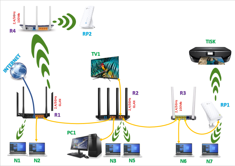

Prosím o pomoc s nastavením sítě. Schéma přikládám. Cílem je mít jednotnou síť.
Chci na všech počítačích vidět ostatní (všechny počítače) v síti.
Ze všech počítačů, aby bylo možné tisnout na WiFi tiskárně.
A TV aby mohla přehrávat média ze všech počítačů.
Už jsem udělal dost pokusů, ale zdá se, že bez Vaší rady to fakt nedám.
Předpokládám nastavení pevných IP aby bylo nastavení stejné napořád i třeba po výpadku proudu.
Všechna PC a NTB mají Win10 nebo Win11. TV android. Tiskárna HP5000.

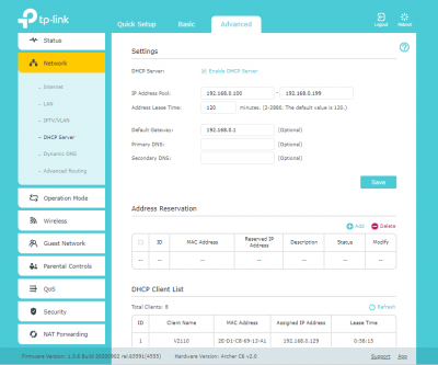

V příloze posílám nastavení DHCP serveru (router R1) - obr1

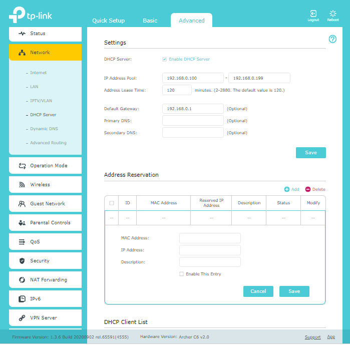

Zde lze rezervovat IP - obr2
Vůbec nevím co s tím. Jaké IP a Jaké MAC adresy ?
Propojení routrů je správné?
Tiskárna mě moc přes kabel připojit nepůjde protože je na speciálním místě, kam kabel nedotáhnu.
Je připojená k wifi RP1. Notebook N7 tiskně přes wifi úplně v pohodě, kdykoli je potřeba. Mobil když je připojen k wifi RP1 tak tiskne taky bez problému.

Address reservation - Kliknout na + ADD a mělo by jít zadat MAC adresa a IP adresa (v rozsahu DHCP) daného zařízení (routeru, tiskárny, mobilu, PC...). Po restartu daného zařízení bude mít již IP adresu, která je rezervovaná danému zařízení.
Re: Vše v jedné síti - jak na to?
Kazda sitova karta ma svoji MAC adresu, tu tam musis zadat jako rezervaci, pak to zarizeni vzdy dostane
stejnou IP - tu, u ktere zadas MAC. Jedna MAC = jedna IP.
Kdyz se podivas do nastaveni DHCP na pridelene adresy, uvidis MAC vseho co je zapnute.
Na tiskarnu pouzij Powerline nebo natahni kabel, predejdes tim hromade problemu.

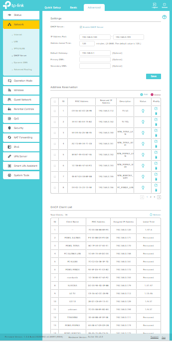

Ok, takže do rezervace IP v hlavním routeru (u mě R1) zadám MAC všech zařízení ze schématu a k nim přiřadím IP.
Pro Router R2 to bude takto:
MAC C0-06-C3-DC-09-7C (LAN)
IP 192.168.0.182
MAC C0-06-C3-DC-09-7C (WiFi 2,4)
IP 192.168.0.182
MAC C0-06-C3-DC-09-7B (WiFi 5)
IP 192.168.0.182
Pro notebook N1:
MAC AC-72-89-34-71-C8 (LAN)
IP 192.168.0.101
MAC 54-04-A6-25-5B-45 (WiFi)
IP 192.168.0.102
atd.....
Zapojení dle schématu je správně?
Děkuji za Váš čas
IP 192.168.0.182
IP 192.168.0.182
IP 192.168.0.182
Pro notebook N1:
IP 192.168.0.101
IP 192.168.0.102
atd.....
Děkuji za Váš čas

V principu ano pokud je to spravne nastavene, tzn DHCP aktivni pouze na R1.
Nicmene vsechny routery by mely byt propojene kabelem (tzn ethernet nebo powerline)
a ty rusicky alias repeatery bych dal pryc.
Vyhazel bych take routery co nepodporuji Gbit ehthernet, je rok 2022 kdy sit jede na Gbitu
a ne jen 100 Mbit/s jako v roce 1997.

DHCP mas pouze 1 a to na routeru R1, to prideluje adresy vsem zarizenim v siti.
Na ostatnich routerech musi byt DHCP vyple.
U routeru R2, R3 a R4 se registruje pouze rozhrani spojene s routerem kde je DHCP server, tzn MAC adresa LAN
nebo se nastavi staticka IP mimo DHCP ale ve stejnem rozsahu.
Routery R1, R2 a R3 musi fungovat jen jako switche.
Na vsech zarizenich pak bude jako DHCP a DNS automaticky nastavena adresa R1.

Viz můj podpis - router jako switch.
K tomu dodám - u některých routerů lze při nastavení režimu AP použít i port WAN.
