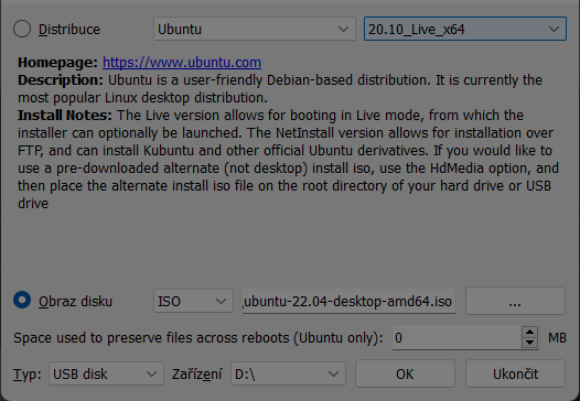

Instalace na USB proběhla bez závad ale Linux v boot menu vidět není.
Dodatečně přidáno po 34 minutách 53 vteřinách:
Tak jsem to vzal ještě přes ten Rufus.
BIOS sice hlásí že jsou tam Windows ale když to pustím tak se ozve Ubundu.
Než jsem si rozmyslel kterou volbu vybrat spustila se ta defaultni - Instalovat, zkusit Ubundu.
Dlouho byla černá obrazovka tak jsem se lekl a vypnul počitač.
Co by se mělo vybrat ?
