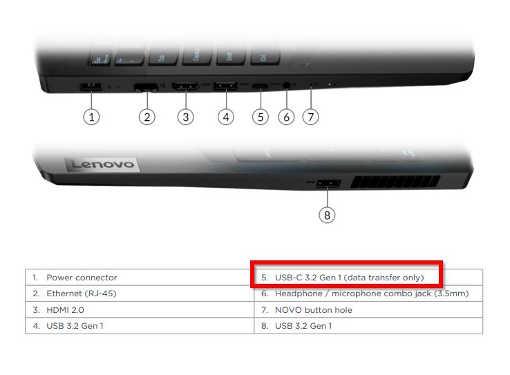

Konektor USB-C není v tomto případě určen k dobíjení baterie.

S tebou uvedenou kombináciou ti to bude fungovať, ale len 1x - do "odpálenia" celého NB. Už sa spomínalo - USB-C na tomto NB nie je Power delivery, teda NIE je určený na nabíjanie.

Příspěvekod RIKI22 » 08 říj 2024 21:27
Takže to zapojíš podľa screenu vyššie, klasicky do konektoru 1 Power connector.

Příspěvekod klimA. » 08 říj 2024 21:29
RIKI22 píše:Takže to zapojíš podľa screenu vyššie, klasicky do konektoru 1 Power connector.
Přesně tak
