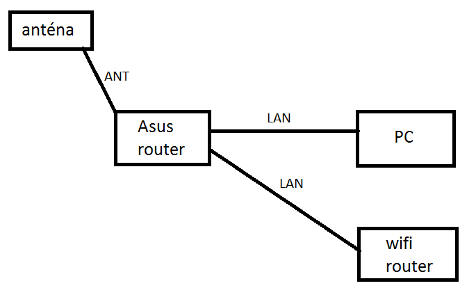

Ano, je tam ještě jeden router který je jen na wifi (ten Asus router tedy wifi nevysílá) ale k tomu vede normálně LAN kabel tak jsem myslel, že to není důležité.
Bez názvu.png (8.29 KiB) Zobrazeno 902 x
Nákres vypadá asi takhle. Jestli to tedy chápu správně, jediné čím Asus router přijímá internet je ten ANT kabel a tím pádem není možné zkusit zapojit počítač na místo, kde je teď ten router. Přepnout na AP mod také není možné protože bez jména a hesla se nedostanu do nastavení. Resetovat ho nemůžu protože hrozí, že bych tím ztratil přístup k internetu. Mám tedy asi dvě možnosti - buď se zeptat providera jestli bude po resetování potřeba něco nastavovat nebo se router nastaví dynamicky a nebo prostě koupit nový router, zkusit ho zapojit a zjistit jestli se dynamicky nastaví s tím, že ho případně vrátím. Nebo je ještě jiná možnost?

zeus
Příspěvky: 11148
Registrován: 16 úno 2012 10:56
Bydliště: Pankrac
Re: Pomalý internet, možná způsobený routerem
Příspěvek od zeus »
Tohle se samo nenastavi, ten asus je v rezimu klient a sit a heslo k ni ti musi rict provider (a pripadne i nastaveni IP adres).
Navic z toho plyne i to, ze nemuzes koupit uplne libovolny router.
