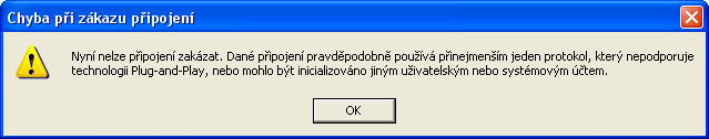

používám k připojení na internet Wi-Fi kartu Broadcom 802.11g. Funguje dobře,ale po instalaci utility pro TP-LINK nejde to síťové připojení s Broadcom zakázat,ani odstranit (v menu je to nepřístupný (enabled=false)). Má někdo tip co s tím ? (jak umožnit zákaz,případně i odstranění připojení)

Podle hlášky by to mělo jít zakázat při odpojeném internetu.

Jak odpojeném internetu ? Odpojil jsem anténu -síť je s křížkem,ale zakázat,ani odstranit to nejde.
Jo a když chci zakázat internet,tak musím zakázat v seznamu hardware tu Wi-Fi síťovku.

>Přece se můžeš odpojit když to zakážeš v systray.< To právě nejde.
Wordstar14> Koupil jsem si ten TP-Link na NTB a chtěl jsem to odzkoušet na stolním PC.Po odinstalaci utility i driveru pro TP-LINK to dělá to samý co teď.

A zakazujes spravne pripojenie ?
Ono tych pripojeni tam moze byt aj viac, kazde pre urcity interface (napriklad pre LAN kartu).
Predsa bez driveru wifi karta nefunguje, tudiz ziadne pripojenie (specificke pre wifi kartu) nemoze ani vytvorit.
Este zbyva restartovat pocitac.

>A zakazujes spravne pripojenie ?< jj
LAN kartu jsem měl původně zakázanou v BIOSu.Povolil jsem ji a nainstaloval ovladač -vytvořilo se nové připojení k síťi.Teď zjišťuju,že nejde odstranit ani to,ale povolit a zakázat jde.
>Este zbyva restartovat pocitac.< Nějak nechápu -restartoval jsem ho Xkrát
