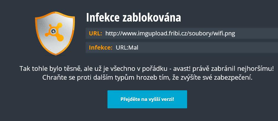

Dávej ty obrázky sem jako přílohu, zrovna tato stránka se Avastu nelíbí.

A právě tato stránka svědčí o infekci toho PC virem!!. Mně to vyskakuje taky :evil:
Jinak blokován antivirem je ten přiložený obrázek, čili tam někde je infekce.

No všem nám (ti ho mají viz. výše) to hlasí škodlivý obsah + odstraň ten odkaz na ten obrázek, ať mi to tu furt nehouká ;)
