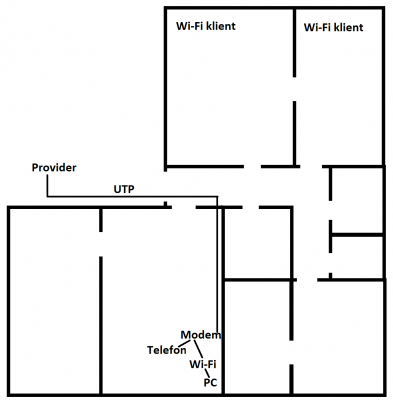

Zdravím, potřebuji poradit.
Moje topologie v bytě je taková: UTP od providera jde do modemu; z modemu jde kabel do telefonu a do Wi-Fi routeru; z Wi-Fi pak kabel do PC. Všechno je OK, až na umístění Wi-Fi routeru - nerovnoměrné pokrytí signálem v bytě. Tudíž chci to změnit. Místo pro Wi-Fi jsem si vybral, ale nechce se mi tahat 7 metrů kabel od modemu k Wi-Fi a zase zpátky do PC.

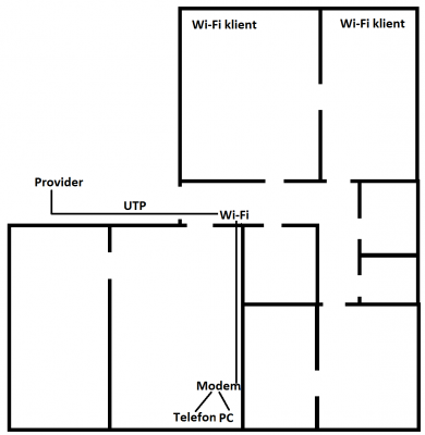

Napadlo mě tedy, že to zapojím jinak. Nejdříve jsem zkusil UTP od providera rovnou zapojit do PC - internet fungoval, takže jsem si myslel, že ten modem funguje jen jako rozbočovač pro LAN a telefon. Takže jsem to zkusil celé přepojit: UTP od providera do Wi-Fi routeru, z něj pak do modemu a z toho do PC a telefonu. Internet, Wi-Fi fungovalo, až druhý den jsem zjistil, že nejde telefon. Takže jsem to zapojil zpátky a je to zase OK. Proč ten telefon nefunguje, když internet ano? Ten Wi-Fi router by snad měl podporovat VoIP...

Funkční pouze Wi-Fi a internet, nefunkční telefon
Funkční zapojení
Funkční zapojení

Potřebuješ wifi router nastavit stejně jako je nastavenej ten krám, do kterýho vede ten hlavní kabel. Předpokládám, že jako provider se tu bere UTP zásuvka někde v bytě na zdi.

Jo, ale ten vede z nějakýho zařízení. Já osobně bych hold natáhnul dva kabely, pokud to chceš mít dokonalý, tak ideálně domluvit a probrat to se správcem sítě.

Hmm... asi natáhnu ty kable - bohužel v mým případě to bude tam-zpátky-tam, takže místo jednoho kablíku hnedle 3 :D . Díky za rady.

2 ne? Ono by to šlo nastavit, ale musel by někdo vědět jak funguje ten modem, jak je nastavenej switch, a celkově, jak to všechno je udělaný.

Beru to celkově (z chodby do obýváku pak zpět do chodby a zase do obýváku), ale to je v pohodě. Zase shánět kvůli tomu nějakýho správce je zbytečný.
Jen mě ještě zajímá jestli nevadí, když ty troje UTP povedu svázaný u sebe - kvůli rušení (jediný co vím, že maximální délka je 100 metrů - to je v poho, mám max. 10 [chce to už globálně přejít na optiku :D ]). Díky moc.

Ten Linksys je gateway a jako takový musí být první. Teprve za ním můžeš připojovat další zařízení.
Klidně ho můžeš dát vedle WiFi routeru. K PC ti pak povede kabel RJ45 pro PC a RJ11 pro telefon.

Modem a router budou u sebe, někde uprostřed bytu. Od modemu potom povede RJ11 kabel k telefonu, a od routeru RJ45 kabel k počítači.
