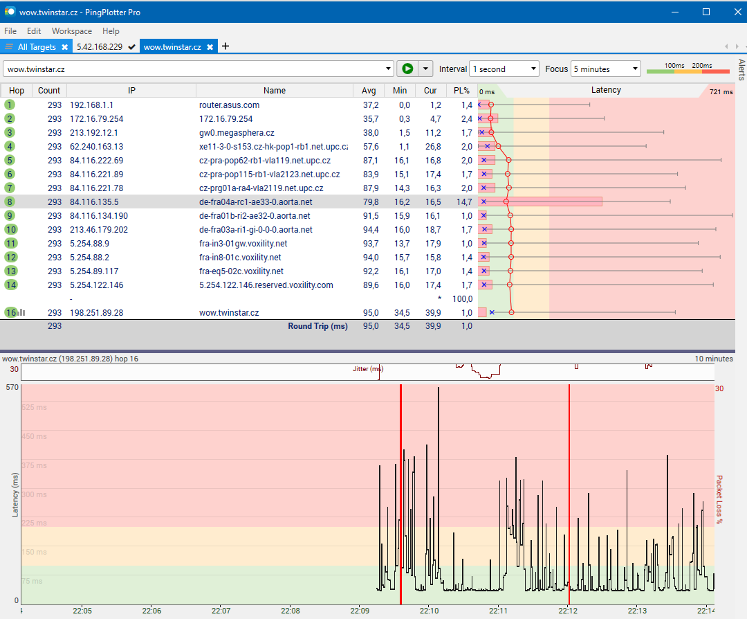

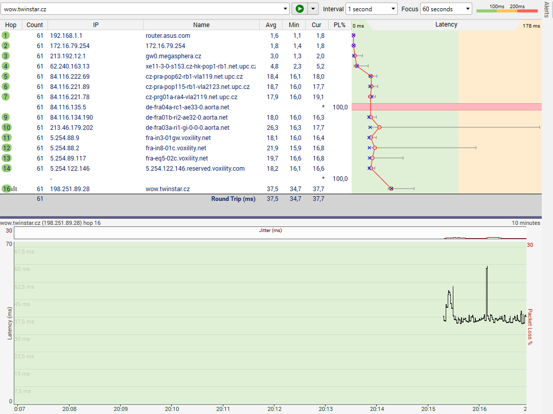

Ahoj, tak jsem nasel Ip adresu serveru a spustil ping loger pri hrani. overwatch ten vyletel hned, mel jsem 120-220 celou dobu.. :/ u wow non ofi to je lepsi, ale taky stale nad 80ms .

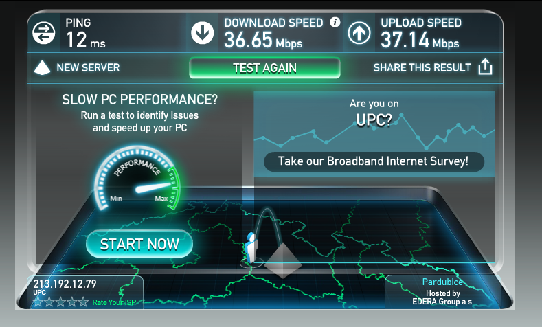

pridavam i mereni linky za normalniho provozu ze speedtest.net
doufam ze jsem to udelal spravne, díky za pomoc

Co se týče prvního obrázku, tak pingy vypúadají OK, problém je na IP 84.116.135.5, kde se ztrácí pakety. Screen zašli providerovi, tohle je na ně.
Ve druhém obrázku je to OK. Na poslední IP adrese (5.42...) je 100% ztráta paketů. Nicméně na IP 5... běžívá hamachi, a pokud se připojuješ na nějaký počítač s hamachi, může mít ping odpověď zakázánu.

Za sebe bych řekl, že je problém už doma. Průměrná doba odezvy na výchozí bránu je na prvním obrázku přes 37 ms a na druhém přes 46 ms, což je vážně hodně. Navíc je odezva značně nestabilní, protože došlo i k výkyvům do červených čísel. Tím se vysvětlují ty "ping spikes".
Počítač, na kterém dochází k výkyvům, je připojen jak? Jestliže není připojen přes kabel, tak je příčina jasná - nestabilní WiFi. Pokud je připojen přes kabel, tak router zřejmě nestíhá. Možná by stálo za to ho vynechat a zkusit si připojit kabelem bez něj, pokud teda provider neblokuje přístup podle MAC adres.

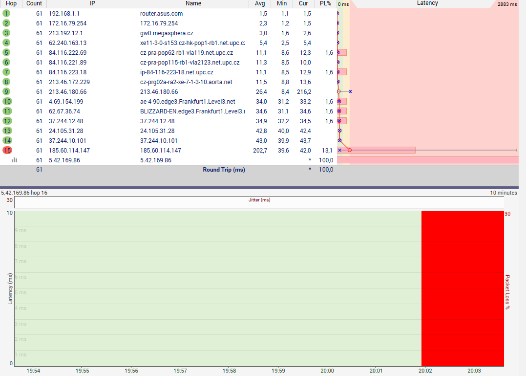

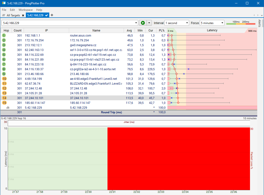

Poslední obrázek je server Blizzard inc. při zkušebním testu hry Overwatch. Nemyslím že by jeli přes Hamachi, ale je to nová hra. možná ještě nemají tak dochytaný server.

Ahoj. Včera to bohužel nevyšlo, byl jsem mimo. Tady jsou meření na stejné servery ale s kabelem.
