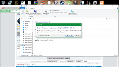

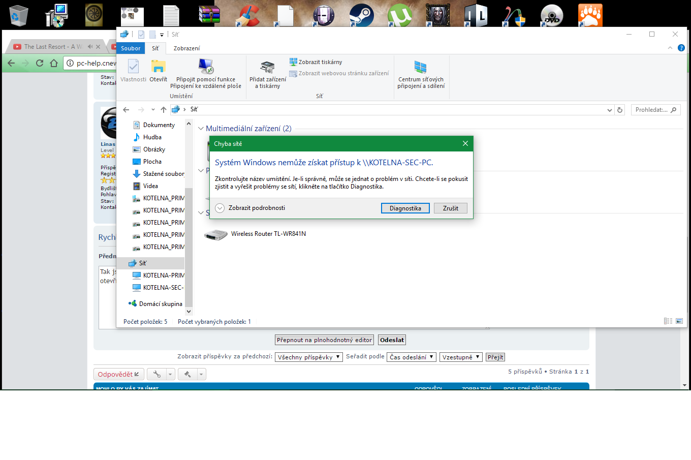

Tak jsem to vyřešil. Přemostil jsem síťovky a internet jede, na Windows7 jede i síť, na druhém (W10) se PC s W7 zobrazí ale nejde otevřít, ukáže se chybová zpráva. Firewall mám vypnut na obou PC. Poradíte?
Dodatečně přidáno po 1 hodině 23 minutách 57 vteřinách:
Konečně to jede všecko jak má a rozjelo se to samo po nainstalování Wireshark :D tak snad to bude fungovat.
