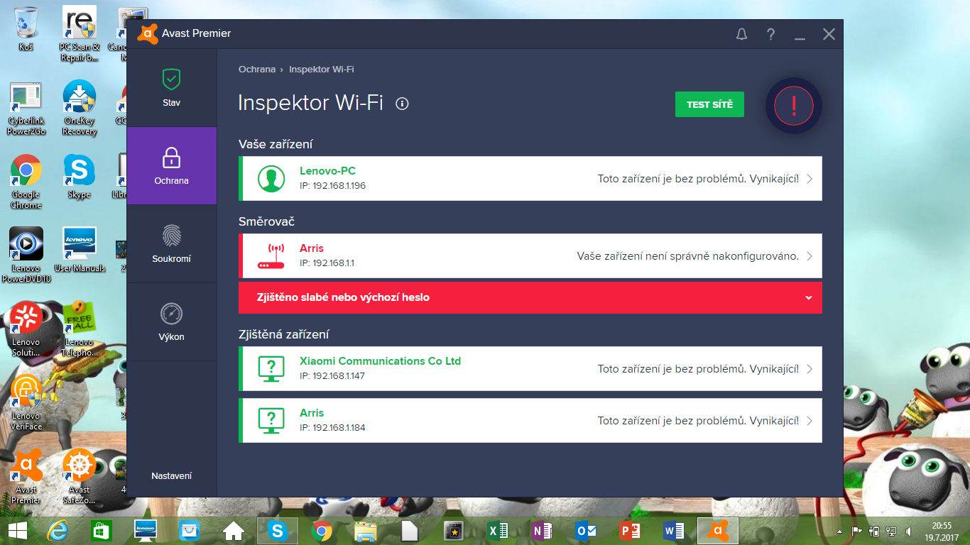

Ahoj, mám dotaz. Máme UPC, jak televizi tak internet. Kvůli nové televizi jsme v pondělí tenhle týden měnili technikem příjem k televizi aby pracovala tak jak má, zpětná možnost sledování programů atd. Měla jsem do té doby modem samostatně k pc, k televizi byl též zvlášť. Když jsem si dělala večer testy antivirákem tak mi vyskočilo že sít je nezabezpečená, má slabé heslo a tudíž lehce napadnutelná. Heslo nemohu změnit, to dřívejší bylo na krabici s modemem a to současné funguje na stejném principu. Dnes, po každodenních urgencích jsem se od technika dozvěděla tohle:co se týče ochrany Vašeho zařízení, tak se nemusíte obávat. Po zkušenostech vím že Avast má bohužel softwarovou chybu a ukazuje stále chybovou hlášku, že zařízení není dostatečně zabezpečené. Nějak se mi to nezdá, vzhledem k tomu že jsem měla neshody s UPC již dříve ale jiného rázu, mohla bych jako laik poprosit o radu? Avast mám Premiér a zatím nikdy nebyl žádný problém. Máme i wifi a na ni tel. s androidem, v pokoji kde je umístěn Horizon HD DVR mediabox net padá na mobilu, na pc ne ale tam mám zase nezabezpečenou síť. Síť na telefonu je zabezpečená podle testů. Prosím o radu jestli to technik od UPC nespláchl tak že je pátek tak co bych chtěla. Na pc pracuji, nic složitého, programování neumím ale opravdu si nemyslím že by byl avast s takovou velkou chybou.

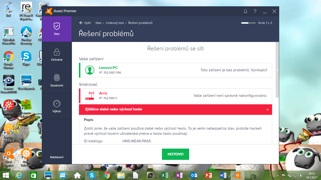

Ahoj, když dám večer test a čištění, vyjedeme mi v antiviráku že nemám zabezpečené připojení. Noťas jedu přes UPC síť, můžu jet i přes jejich wifinu ale mám ho na jednom místě takže ho mám přes kabel. Dají se sem nějak nahrát skeny? Prostě udělám test a vyjede mi výsledek co musím vyčistit atd. a kromě toho mi vyjíždí hláška že vaše sít není dostatečně zabezpečená, slabé heslo. Jenomže tu síť mi nastavilo UPC ne já, ono tvrdí že avast má v sobě vadnou hlášku ale ta začala až s jejich novým modemem společným jak na telku tak počítačová připojení.

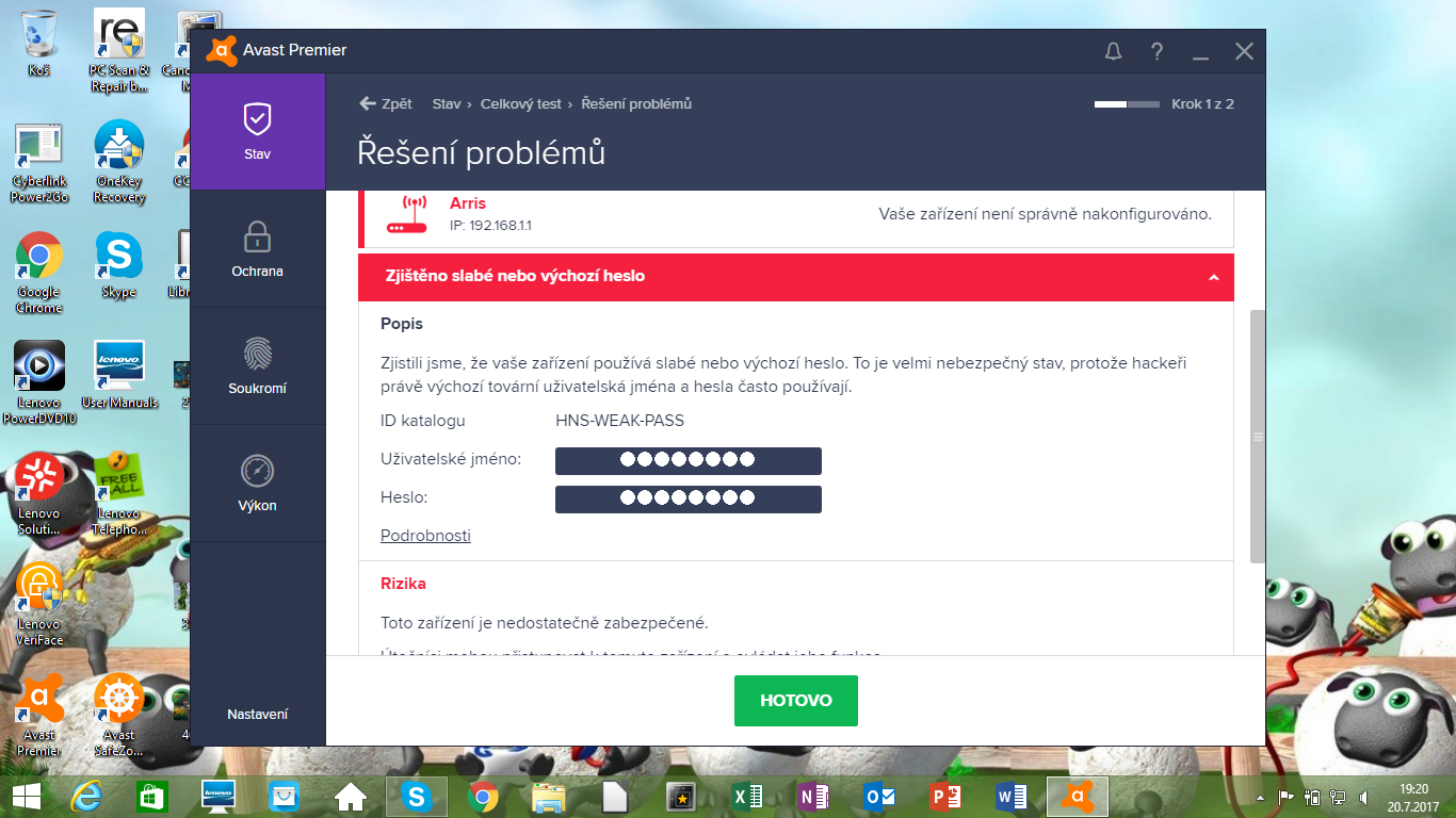

Zrejme ten Avast upozorňuje na to ,aby si zmenila vstup do menu toho zariadenia s IP adresou 192.168.1.1.,teraz tam máš to továrenské meno a heslo ,napr. admin a admin.Tak to skús zmeniť.

Ano, každý si může na Netu dohledat defaultní jméno a heslo pro zařízení, zařízení ovládnout a například si nastavit vlastní jméno a heslo, tím tě od něj odříznout do doby, než provedeš restart do továrního nastavení - tím bys ale přišla o nastavení.
