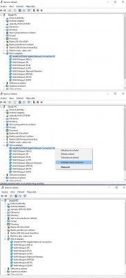

Při každém zapnutí mám stejný problém, že PC není připojeno k internetu. Jsem laik, a tak jsem úplnou náhodou přišla na způsob, jak internet zprovoznit, aniž bych musela znova a dokola přeinslalovávat software a pak restartovat PC. Potřebuji poradit, abych vyřešila tento problém jednou pro vždy a né jít po každém spuštění na Správce zařízení a dělat postup viz obr. Děkuji za rady.
Můj každodenní postup po zapnutí PC.

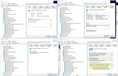

Karta může mít špatný ovladač, nebo je s nějakým zařízením v konfliktu.
Konflikt zjistíš klepnutím na Vlastnosti, záložka protředky.

Vypadá to takhle viz obr.

Takže problémy s ovladačem. Zajímavé je to, že adaptér má #2 - tedy původní adaptér byl někorektně smazán, nebo byla přerušena instalace.
Ve správci zařízení si v menu zapni volbu "Zobrazit skrytá zařízení".jestli tam někde není. Pokud ho najdeš, pak oba dva adaptéry odeber a restartuj. Windows by si měl dosadit jeden správný a mělo by to být v pořádku.
