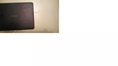

dobrý den ,
máme doma pět tabletů,a čtyři tablety, z toho jeden levný čínský mají bezproblémové připojení Wi fi,po celém baráku,ale jeden tablet asus transformers pad TF 103 se připojí velice slabě a někde vůbec ,u routeru je signál plný,mám ještě jeden s prasklým sklem ,ale tam je to téměř stejné, nemáte někdo s tímto zkušenost?? děkuji

na to se podívám ,ale na jednom tom tabletu jsem zevnitř odmontoval z jedné strany káblík, o kterém si myslím, že je od antény na wi fi( ale nevím to) a nechal jsem ho trčet ven a je to o hodně lepší
