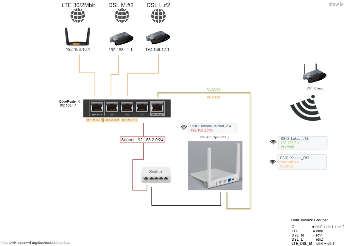

Je tu prosím niekto, kto by mi vedel poradiť ako nastaviť edgerouter + openwrt AP čko, tak ako je v nákrese?
• všetky DHCP prideľuje UBNT
Kľúčové je, ako nastaviť VLAN-y v edgeroutery + ako nastaviť OpenWRT AP tak, aby každé SSID malo svoj VLAN.
Ďakujem

Okej, vyzerá že sa mi to podarilo... myslel som že mi tie VLANY cez unmanaged siwtch nepretlačí, ale ide to aj cez ten switch, čiže VLANY z SSID idú cez eth3 port na EdgeRoutery. Takže porth eth04 je voľný :)
Už je len jediný problém, zariadenia z VLAN-ov vidia zariadenia na subnete 192.168.2.x... Treba nastaviť niečo vo Firewalle ?
Viete poradiť čo a ako?
Ďakujem :)

edit: okej, vyriešené ^^ podľa https://help.ubnt.com/hc/en-us/articles ... EdgeRouter
