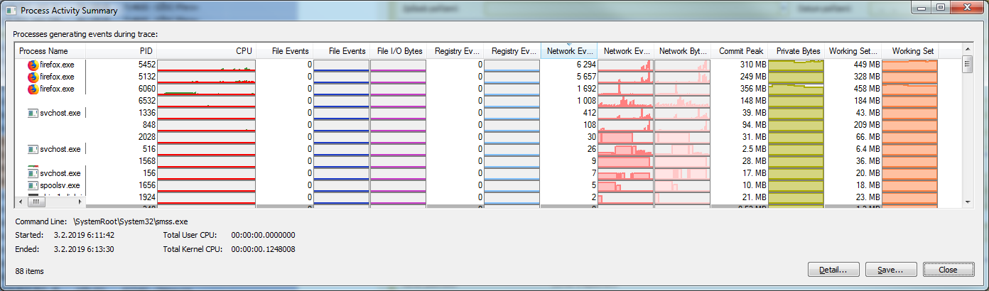

Nejdříve si zkontroluj aktuaizace woken.
Až bude systém aktualizovaný, pak si stáhni Process Monitor https://docs.microsoft.com/en-us/sysint ... ds/procmon Nech ho chvíli běžet, poté v menu vyber "tools" a zde zvol "Network Summary". Seřaď výsledky pole "Total Events" od největšího. Měl by se ukázat proces, který síť tak vytěžuje.

Tak aktualizace se tváří, že neprobíhají.
Zde výsledek probíhajících procesů

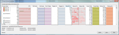

Aáá, tak ještě jednou :-)
Psal jsem to popaměti :-)
Postup stejný, jen místo Network Summary vybereš Process Activity Summary. Mělo by to vypadat nějak takto:

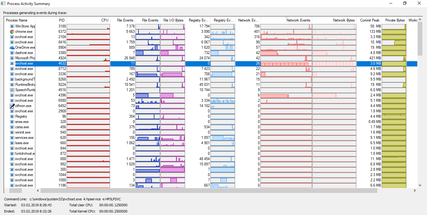

tak nový výpis

Vzhledem k pravidelnosti vypadá slibně tebou označený proces. Je to nějaká služba od HP. Týká se síťových tiskáren. Zkus službu zastavit a uvidíš.
Jinak největší žrout WindowsStore? Proč má vůbec běžet?
