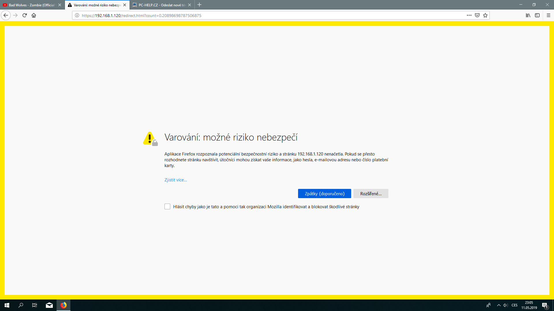

Zdravím lidi potřeboval bych poradit. Nedávno jsem si koupil qnap NAS server, ale nedaří se mi u něj sprovoznit https. Pokud se zkusím přes něj připojit do adminsitrace, dostanu tuhle hnusnou hlášku [img]
SSL certifikát tam je ten jejich základní s ním jsem nic nedělal + jsem zkusil ještě jeden co byl na výběr zdarma ale žádna změna, tak jsem to vrátil zpět.
Musím ještě doplnit, že Nasku mam připojenou k routeru, kde je stejný problém. Takže vlastně přesně nevím, jestli to je naskou nebo routerem.
router mam d-link je tam ale nainstalován ddwrt
Nasku QNAP TS-231P

To neni zadny problem a system se chova spravne.
Pokud tuto hlasku nechces, pak si musis certifikat zaregistrovat u certifikacni autority.
Ssl v tomto pripade zabezpecuje spojeni, ale prohlizec nemuze najit overeni certifikatu, proto rve.
Pouzivat totakto jde, je treba mit 100% jistotu, ze server, na ktery se pripojujes, je skutecne on.

Pres tu hnusnou hlasku se dostanes kdyz zvolis rozsirene a server
pridas do vyjimek.
pridas do vyjimek.

qnap umi vygenerovat novy certifikat, kde uzivatel zada adresu NAS a dalsi udaje.
tento vygenerovany certifikat si pak "nahraje" do PC.
na crt 2x klik, instalovat, urcit cestu, root certifikaty, potvrdit a je to

Zbytečně pleteš uživatele. Vždyť už self-sign vygenerovaný má, proč by dělal něco znovu, když už to jednou je...
Ve firefoxu nebudeš mít problém, aby to nenadávalo. V Chrome už toho nedocílíš, musel bys mít už ověřený např. Lets encyrpt umí na pár kliků. Ale předpokládám, že je to jen pro tebe na administraci, takže nepotřebuješ.
