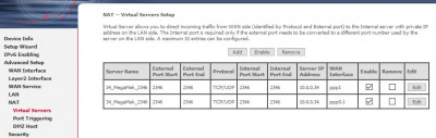

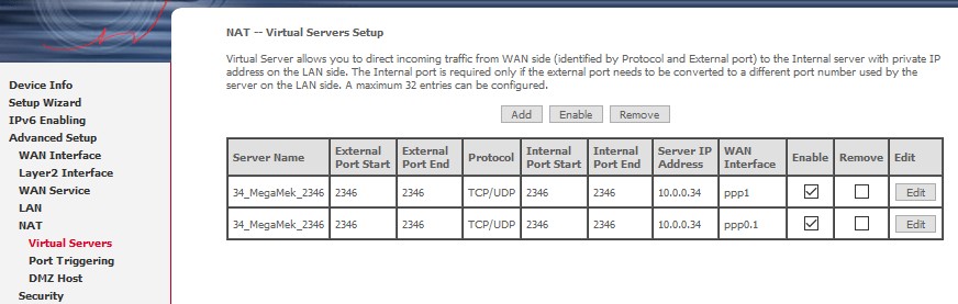

Ahoj vespolek, jak říká předmět, nedaří se mi nastavit router Comtrend VR-3026e s internetem od O2 a PC na wifi tak, aby byl nějaký port otevřený. Respektive daří se mi ho (asi) nastavit, ale nedaří se mi to proměnit v realitu, aby se ke mně někdo na daném portu mohl připojit, když hostuju server v jednom softwaru.
V administraci modemu si podle manuálu nastavím port forwarding takhle. Samozřejmě v ipconfigu mrknu, jestli PC, na kterém jsem, je ta .34 (gateway je .138).

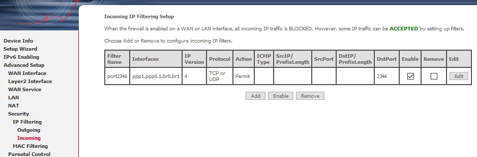

Po troše googlení a prolejzání administrace jsem taky povolil incoming připojení na daném portu.

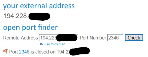

Spustím aplikaci (ve windows firewallu je povolená, stejně tak java, kterou využívá), rozjedu server na portu třeba 2346, nadhodí hlášku "listening on port 2346". Moje laická domněnka – kdybych si teď zkusil nějaký open port scan, měl by hlásit, že ten port je otevřený. Ale ne.
Zkoušel jsem jiný porty, výsledek stejnej. Zkoušel jsem, aby se zvenku připojovali na IPv6, nic. Připojit se k někomu jinýmu jde bez problému.
