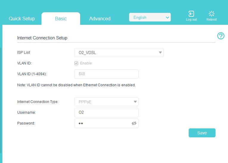

Re: Router tp-link archer VR2100 a O2TV
Napsal: 31 říj 2020 20:36
od Mrazycak79
Také jsme měl již nastaveno viz obrázek. je to nějaká záhada
