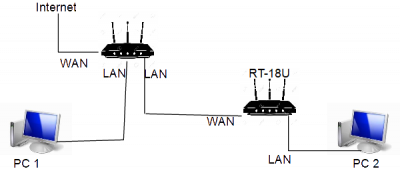

2. Zapoj si router do vnitřní sítě - viz. obrázek
zapojení
zapojení
3. Na routeru zprovozni OpenVPN server

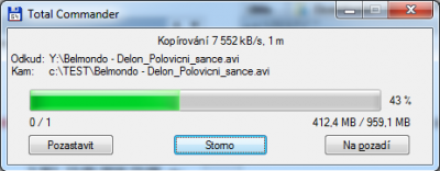

9. Na PC 1 nasdílej nějaký adresář a ulož do něj větší soubor
10. Na PC 2 si namapuj sdílený adresář z PC 1 - použij IP adresu s OpenVPN Connect (u mě 10.8.0.6)
11. Zkopíruj ten soubor z PC 1 do PC 2 pomocí totalcommanderu - rychlost můžeš přímo odečíst z kopírování
rychlost (tcmd)
rychlost (tcmd)

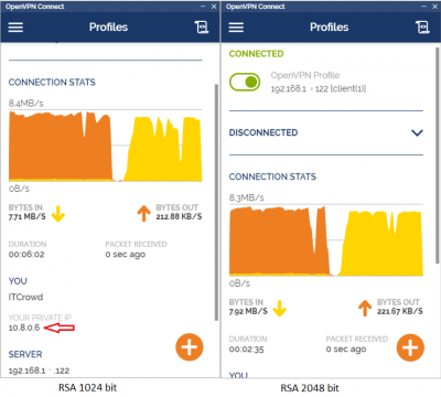

A pro jistotu se zeptám - jsi si opravdu jistý těmi 10Mb/s? Není to 10MB/s? To je totiž rozdíl. Např. u mě je to reálně 7,552MB/s = 60Mb/s.
Rychlost ostatně ukazuje i OpenVPN Connect
Connect
Connect
Analogicky - 8,4MBs = 8,4x8 = 67Mb/s
Rozdíl mezi rychlostí tcmd a OpenVPN Connect je režie protokolu SMB.
