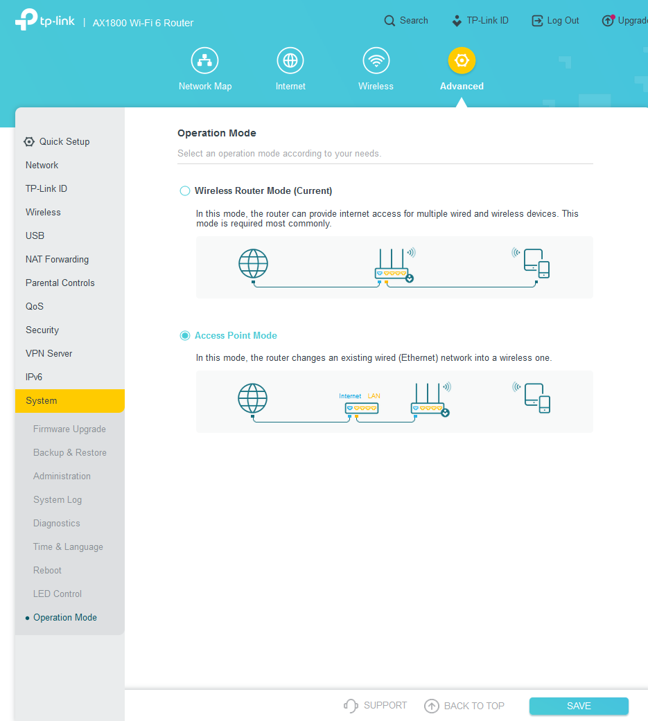

Ten tplink umí AP mód. tedy postačí nastavit DHCP na disabled a přepnout ho do AP módu (viz. obrázek).
