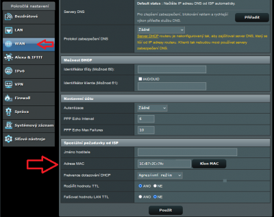

od zeus
nebude možné napojit z antény kabel přímo do PC aby jel internet
Pak zrejme pouzivaji MAC filtr, takze bych radeji v PC nastavil MAC routeru.

Jak jsem si myslel. Propojení z antény rovnou do PC nefunguje. Už jsem to poskytovateli psal. Určitě mě budou nutit si vypůjčit router a zkusit jejich. Pořád se upínají na to, že je to routrem. Až budu z práce doma, můžu se zkusit ještě podívat, jak se nastavuje MAC routeru v PC.

od Uziv00
https://pcnavody.eu/windows-zmena-mac-adresy/
A v routeru to vypadá takto:
MAC
A diagnostiku jsi mohl udělat tak jako tak. Viz. můj podpis.

od Baader
Díval jsem se do nastavení routeru, který je napojený na anténu, ale MAC adresa tam není.
