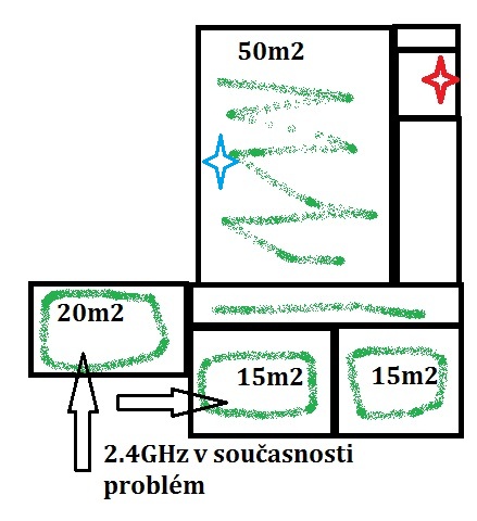

Pěkný den, rád bych vás zdvořile poprosil o pomoc s výběrem nového routeru do přízemního rodinného domu.
Aktuálně na střeše mám 5GHz anténu a připojení poskytuje lokální provider (30Mb/s), kabel ze střechy mám svedený do místa s červenou hvězdičkou (mám tam stávající router a chci tam mít i nový router - v tom místě mám totiž vyvedeny optické rozvody pro internet do zásuvek v jednotlivých místnotech - koncová zařízení optikou nepřipojuji, ale o tu možnost nechci přijít).
Všechna zařízení aktuálně (i do budoucna) k internetu připojuji přes wifi - přibližně 4 telefony, 4 PC a 1 TV (současně se připojuje max polovina zařízení), výhledově nic dalšího přibývat nebude (neplánuji síťová úložiště, kamery apod.), rychlost od providera mě nelimituje při mém používání.
Aktuálně používám TP-LINK WR940N - je to nějaký starší low-cost, který zvládá jen 2,4 GHz bez nějakých pokročilých funkcí, s tím, že já registruji dva problémy, které mi vadí:
1) slabý signál ve dvou místnostech (viz schéma),
2) odezva - při vyšším provozu vícero zařízení mi padá odezva z nějakých 20ms na 200-300ms (když mám připojeno jen svůj mobil a PC, odezva se drží kolem 20ms).
Rád bych vyřešil oba dva problémy (router jsem event. schopen zapojit i do místa s modrou hvězdičkou ve schématu, ale jen v případě, když by v těch dvou problémových místnostech zůstalo žalostné pásmo 2,4 GHz).
Chtěl bych wifi 6 (některá má koncová zařízení již podporují), nemám žádné speciální požadavky na zabezpečení (sousedé daleko...) ani funkce jako rodičovská kontrola a pod - v podstatě chci zařízení, které bude mít co nejsilnější wifi signál v zelených oblastech ve schématu (zahradu pokrývám v případě sporadické potřeby jiným routerem, nechystám se jít cestou mesh řešení apod.)
Vůbec se v tom nevyznám, ale rád bych se vešel do 1.500 Kč s dobrým poměrem cena/výkon s důrazem na sílu signálu (chápu, že v tom hrajou roli i koncová zařízení, ale aktuálně se mi jeví jako jednoznačně nejslabší místo současný router).

Koncove zarizeni ma mnohem slabsi wifi, nez router. Takze slabe misto neni router.
Pasmo 5 GHz ma mnohem nizsi pruchodnost prekazkami nez 2.4 GHz, pokud jsou sousede
daleko, je jedno na jakem pasmu to vse funguje.
Vhodne a osvedcene reseni je poridit druhy router, ten umistit do leveho horniho rohu
leve 15m2 mistnosti a stavajici router umistit do mista vyznaceneho cervene a vzajemne
propojit bud kabelem, nebo pres Powerline. misto routeru staci i AP, ale kabel je nutny.
Vse co na wifi byt nemusi samozrejmne pripojit kabelem - stolni PC, televize atd. Tim se
vyresi fakt, ze stolni PC a TV zabiraji zbytecne velkou cast prenosoveho pasma.
Router za 1500 Kc porad spada do nejnizsi cenove kategorie, nebude tak o moc lepsi nez
neco za 400 Kc (tomu bych ani router nerikal, jakmile po tom chces neco vic anjednou,
procesor uz nezvlada).

petr22 píše:Koncove zarizeni ma mnohem slabsi wifi, nez router. Takze slabe misto neni router.
Toho jsem si opravdu vědom, nicméně, třeba můj nový mobil a laptop zvládají bez problémů fungovat se stávajícím routerem na vzdálenost o 20m větší, než bylo zvykem.
A router je opravdu slabým místem, protože při větším provozu nezvládá odbavovat jak by měl (prodlevy apod., s dělením rychlosti počítám).
petr22 píše:Vhodne a osvedcene reseni je poridit druhy router, ten umistit do leveho horniho rohu
Rozumím, ale jak jsem psal, tou cestou jít nechci, a pokud aktuální nabídka na trhu umožní odbavení přes wifi (což předpokládám, když to s výhradami zvládá starý low-cost), tak chci jít tou cestou.

Jde o to, ze vymenis router, ale dosah muze byt bud stejny, nebo jeste horsi nez predtim.
Take zalezi z ceho jsou zdi - kovove traverzy, roxory a dalsi prvky pouzivane pri stavbe domu jsou
primo zabijaci wifi signalu, ty zdi za kterymi je problem mohou mit v sobe treba sito kovovych prutu.
Vidis sam, ze novejsi telefon a notebook ma wifi s vetsim dosahem nez starsi zarizeni.
Dosah se nezvysuje tim, ze se vymeni router, ale rozmistenim dalsich AP na pokryti prostoru. V nejhorsim
pripade jde dat nejaky laciny extender, ale to je uplna nouzovka.
Vykonnejsi router muze vyresit odezvu ale nepomuze v pripade, kdy jedno zarizeni zabere skoro
celou prenosovou rychlost, 30 Mbit/s je hodne malo kdyz presto bezi obraz napr. z Youtube nebo iVysilani.
Jestli pouzivas i IPTV, tak to samotne muze brat 20-25 Mbit/s z tech 30 Mbit/s co mas.

V tom bych problém neviděl, obvodové zdi jsou z Porothermu (tuším kolem 30 plus izolace), vnitřní přepážky totéž (jen tenčí). Kovové prvky by tam neměly být žádné (pouze rozvody elektřiny, ale ty mám ve svazcích u země, event naopak vedené pod střechou, ale nic v mase zdiva).
