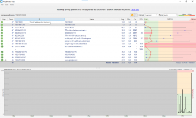

Ahoj mám problém už asi cca od čtvrtka velký ping ve hrách a hry jsou nehratelné nevím proč sice mám tak 5 let starý router netis wf2411I prostě, když hraju hry tak si normálně k tomu zapnou většinou na mobilu nějaký film a ještě občas se někdo kouká k tomu na internet všechno v pohodě, ale od čtvrtka se to zhoršilo a to co jsem dělal při hraní her už prostě nejde a přijde mi že ani když už nekoukám při hraní na filmy tak to prostě nepomáhá prosím pomoc lidi.

Viz. můj podpis - diagnostika sítě.
Bude mě zajímat:
výpis ipconfig -all
screen z pingplotter
jaký typ připojení máš
jak je počítač připojen k routeru.

tady to máš ipconfig:

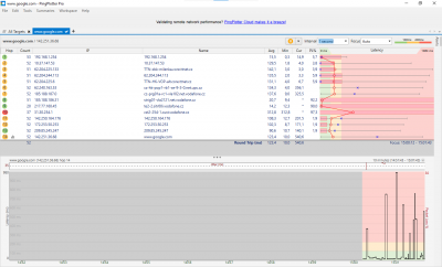

pingplotter:
mám bezdrátový připojení a do počítače to mám přes úplně obyčejný lan kabel
pingplotter:
Re: velký ping
Už na prvním hopu (tvůj router) máš ping 15 (měl by být stabilně pod 1ms) a ztrátu paketů. To je špatně.
dalších 6 hopů nestojí za nic.
A předpokládám, že tvůj herní server není gůgl. Takže dál k tomu nemám nic.

Kde ta diagnostika je? Ping na stranky Google neni diagnostika, natoz poradna.
1. mas packet loss na kabelu - nejspis mysi nebo fretky nakousaly kabel, jinak to neni mozne. Vymenit kabel. Nebo i cely router.
2. adresu herniho serveru ktery pouzivas holt budes muset nekde zjistit a pak dat pak pouzit Ping Plotter na nej

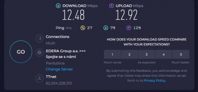

Jaka je rychlost pripojeni ? Jestli jen par Mbit/s (do 20) tak samotne prehravani filmu muze zahltit cele pripojeni.

Tak znovu - byl jsi žádán o tohle:
A i přesto, že jsi práci odflinknul jsem ti dal jasnou odpověď:
Z toho jsi dodal screen ipconfig - což není výpis, a pingplotter na gůgla, což je v rozporu s návodem.ITCrowd píše:Viz. můj podpis - diagnostika sítě.
Bude mě zajímat:
výpis ipconfig -all
Tedy předpokládám, že ses neflákal a vyzkoušel jsi jiný router a kabel a ping na router máš nyní pod 1ms a bez ztrát paketů.ITCrowd píše:Už na prvním hopu (tvůj router) máš ping 15 (měl by být stabilně pod 1ms) a ztrátu paketů. To je špatně.dalších 6 hopů nestojí za nic. A předpokládám, že tvůj herní server není gůgl. Takže dál k tomu nemám nic.
