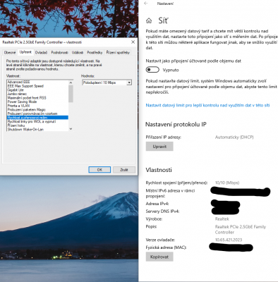

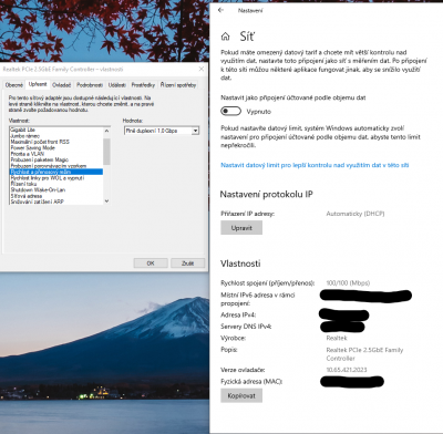

Po reinstalaci win 10 mi nejde na sítovém adaptéru Realtek PCIe 2.5GbE Family Controller nastavit vyšší rychlost spojení než 100/100 (Mbps) Před reinstalací jsem měl nastavenou rychlost 1000/1000 (Mbps)
V nastavení sítového adaptéru mám nastaveno plně duplexní 1 Gbps ale windows mi ve vlastnostech site pořád ukazuje 100/100 (Mbps)
Když nastavím 10/10 (Mbps), tak mi to ve vlastnostech změní
Mán staženy nejnovější ovladače. Zkoušel jsem i starší ovladač ale nefunguje.
Důležité je řict, že jsme normální uživatel pc, co tady těm věcem nerozumí :D To, že se dá nastavovat rychlost spojení jsem zjistil, až sem si zaplatil rychlejší internet a divil sem se, proč mi na mobilu na wifi jede tak jak má a v pc ne :D
Asi bych vyloučil nastaveni routeru nebo pomalej kabel, protože než sem dal pc do tovarního nastavení, tak mi tam šlo nastavit 1000/1000 (Mbps)
10 mbps jede 10 mbps
1gbps ale jede 100mbps

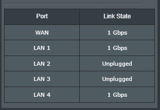

Kubista33a píše:Jak mám zkontrolovat kabel ?
Nemáš ako,tak ho vymeň.Skús v druhom porte.
Router by mal mať položku Mapa siete a tam Stav.Nájdi si podľa portu ten PC.

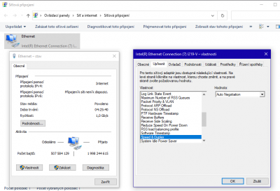

Stav a rychlost
Stav a rychlost
Kabel musí být minimálně kategorie cat5e, nebo vyšší. V případě vyhovující kategorie může být nějaký pin přerušen, nebo špatně nakrimpován. Takže kabelem začít.
Síťovka se nenastavuje ručně, ale na auto. Sama si najde nejlepší způsob komunikace (viz. screen). Nastavovat ručně rychlost je k ničemu. Vyšší rychlost, než HW zvládne, stejně neprojde. Škůdka nepojede rychleji, když jí nastavíš na řídící jednotce rychlost mercedesa.

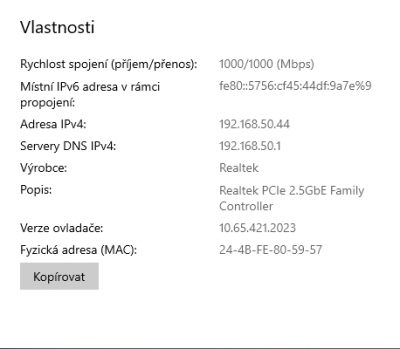

Tak všem děkuji za tipy a za pomoc ale opravilo se to samo :D
Teď jsem zapnul pc abych zkusil to, co mi tu radíte a koukám, že už tam mám 1000/1000 a internet jede jak má. Na nic jsem nešahal a nic neměnil.
Jediné co se stalo, tak dnes byla u nás na ulici odstávka elektřiny, tak byl pc nějakou dobu úplně bez štávy, tak jestli to na to mělo vliv. Já jen během změny speed & duplex pc jen restartoval
Ještě jednou děkuji za ochotu mi pomoci :)
