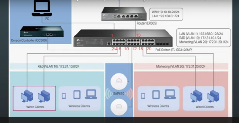

Neviem presne ,či si dobre pamätám ale pre vstup na switch bol na jednej ukážke použitý port 13.
Doložený screen.
Doložený screen.
Naposledy upravil(a) RIKI22 dne 09 říj 2023 17:25, celkem upraveno 1 x.
Re: propojení routeru a switche
To jsou zase teorie...
Je to switch, takže bude pracovat jako switch, pokud tak bude nastaveno.
Uplink být může a nemusí, switchi je to jedno.
použít lze libovolný port.
Jiná věc je, pokud už switch nebyl nějak nastaven. Pak nemá pravdu nikdo. Třeba na portu 13 může být jiná VLAN a je propojena třeba s porty 45-48. Takže na jiných portech nebude.
