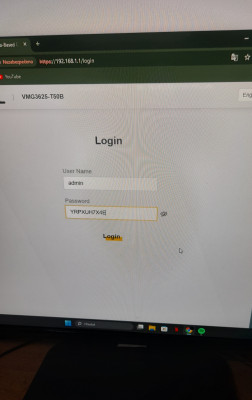

Zdravím pánové mám modem ZyXEL WGM3625 T50b ale má uzamčený účet prosím dá se nějak odemknout ? Mám ho asi dva roky doma a nepoužíval se teď když zadám jméno a heslo routeru nejde se přihlásit. Píše to nesprávně heslo nebo jméno nebo je účet uzamceny.
Děkuji za rady .

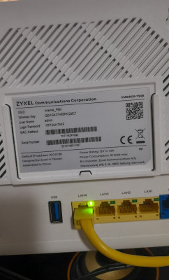

Manual strana 425.
Kdyz se podivas na zadni stranu routeru, tak na to prijdes hned sam co mas udelat.

Reset?

Reset nepomůže to jsem zkoušel :D

Musi pomoct. Jinak to nejde.

No tak to je asi na vyhození protože resetovaci tlačítko jsem držel i půl minuty a nepomohlo to

Mas to drzet dele nez 5 sekund a koukat se pritom na diody.
Bude chvili blikat a pak se router restartuje.

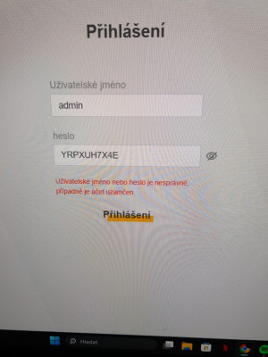

Tohle mi to napíše :D

Zkratka sis to heslo zmenil a ted ho nevis.
Ten reset zezadu je nejspis jedina moznost.

Jak bylo řečeno výše, pokud je to zařízení od nějakého poskytovatele, tak může být ve firmware změněno výchozí jméno a heslo. To zná jen poskytovatel. Jediné řešení je napíchnout se přes terminál na sériový port v modemu a přeflešovat firmware na původní. To je jedna věc. Druhá je, že modem může být modifikovaný na zakázku i hardvérově.
p.s. u mého starého TP-linku jsem musel stisknout a držet reset, pak připojit napájení a po 10 s uvolnit. Ale to je jen taková zajímavost.
