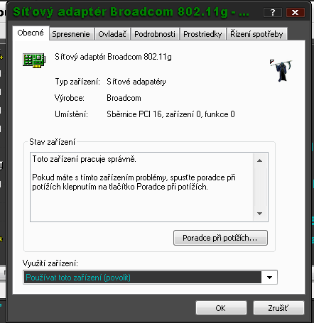

Vdaka za radu ale nepomohla. Wifinu sa mi rozbehnút nepodarilo... Prešiel som si všetky ovládače na stránke HP ale všetky už mám stiahnuté a nainštalované ale wifina nefunguje. Hardwerové tlačidlo zapnutia wifiny svieti ale systém hlási "rádio vypnuté" nadalej. V správcovi je broadcom v poriadku a nie je tam žiaden problém. O pár dní budem mimo domu kde budem potrebovat wifi pripojenie (kaviaren) ale s nefungujúcim pripojením....... Má niekto nápad čo s tým?

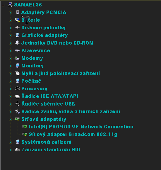

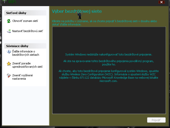

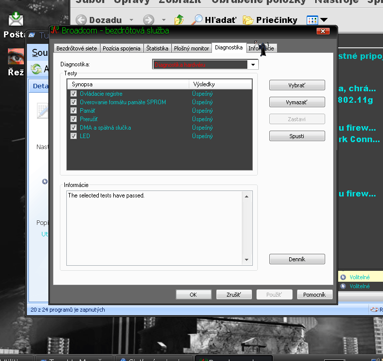

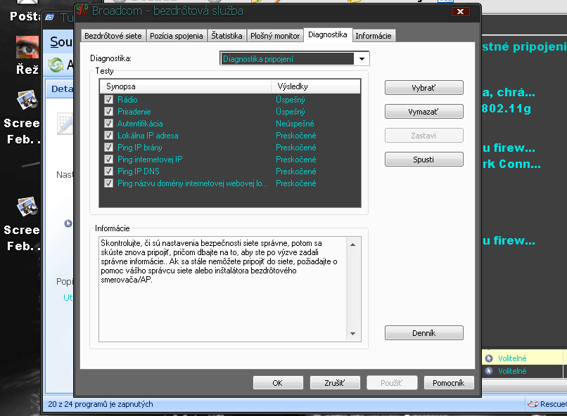

Všetko je povolené a zapnuté ale wifi nefunguje. Aj ked hardwerovo (tlačidlo zap) wifi zapnem asistent mi ukáže wlan-zapnutá broadcom zapnutý nie je takže wifi nefachá. Reinštaloval som opät win natahal som všetky ovládače ale výsledok je rovnaký.... Má niekto nápad ako nastavit wifinu? Diagnostika dopadla OK vid obrázky - NIKTO NIč???

Poradí niekto? Chýba mi "čosi" na zapnutie broadcomu ale všetky ovládače sú nainštalované.... čo robit?

V tom broadcomu bude něco jako Přepnutí na wireless zero configuration (WZC), potom ti půjde vyhledávat wifi přímo přes ten windows wifi síťová připojení
