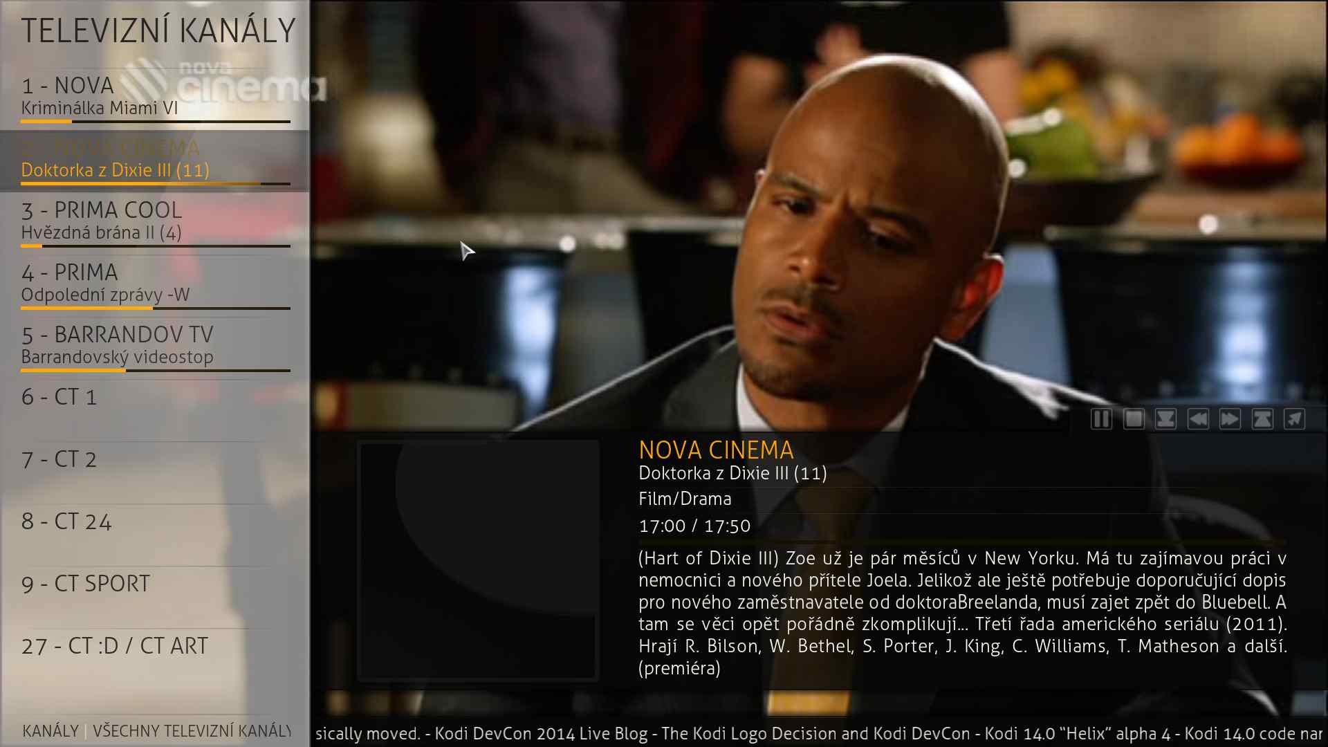

Zajímavé,že všichni prodejci tvrdí,že bude fungovat dvb-t2,ale nějak nechápou,že to co u nás prodávají je určeno pro západní trh,kde to funguje.U nás,co se zkoušelo dvb-t2 s mpeg4 tak mělo jiný datový tok a do budoucna se s ním nepočítá.Není to tak dávno,co pro dvb-t2 probíhaly zkoušky vysílání a to v kodování HEVC(H265) a snad příští rok se pomálu začne vysílat.Momentálně v tomto kodeku probíhá i testování na satelitu a to čt1.
Co je navrhovaný-DVB Viewer tak ho používám na satelit a jako koder mám free libavcodec.Obraz výborný.
No a pozemní mám ještě-

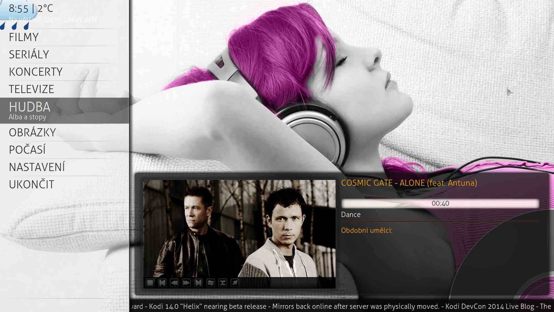

https://www.mironet.cz/gigabyte-gtu7300-externi-usb-tuner-dvbt-prijmac-hdtv-h264-pop-usb-20-dalkove-ovladani+dp152577/ za čtyři stovky a nepoužívám k tomu ani dodávaný vivo-Přímá podpora programu nebo windows media center,ale používám bezkonkurenční-XMBC
