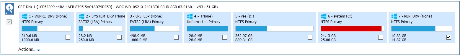

mám lenovo y50-70 a rád bych koupil SSD, protože disk který se v pc nachází je horší než katastrofa. Chtěl bych ale, aby mi na něm fungovalo tovární nastavení ( tlačítko recovery). Které oddíly mám dát klonovat na SSD?
teď tam mám oddíly:
předpokládám,že recovery je ten poslední, co mám zatržený. Stačí naklonovat na nový disk jenom toto, nebo ještě některý jiný?

No ale ony viditelné jsou jen dva, ten kde je systém a data. Ty ostatní jsou skryté, tak mě netrápí. A jde mi o zachování funkčnosti tlačítka recovery, takže proto se ptám.

Já bych řekl že budeš muset přenést 1., 2. 3. a 7. oddíl, a také zaváděcí záznam toho disku, aby se ti ten recovery měl jak a odkud spustit. Prostě to zkus a uvidíš jestli najede. Mě se to povedlo udělat v Linuxu pomocí dd, ale je fakt že u toho Aušusu v tom nenadělali takový bordel jako tam máš ty od Blénova!

Nešel by naklonovat celý ten disk tak, jak je? Prostě všechny oddíly? Před klonováním můžeš ten datový oddíl zmenšit, aby se to všechno vešlo na to SSD.
