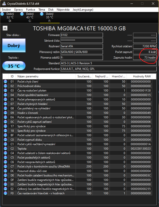

Prosím o kontrolu SMARTu HDD Toshiba 16TB.
Jedná se o zcela nový disk.
Ale něco mi zde nesedí. A to: Počet zapnutí: 6x a Zapnuto hodin: 73. Mělo by být 1x a ani ne 1 hodina. A disk jsem nemohl Inicializovat, byl už vytvořen svazek. Musel jsem svazek odstranit a poté Inicializovat. Zkrátka asi ho někdo už Inicializoval přede mnou a používal 73 hodin s 5 zapnutími.
To ho tak důkladně testují ve fabrice? Nezdá se mi to.
Proto prosím o důkladnou kontrolu SMARTu. Díky.

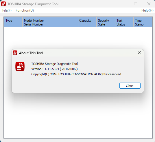

Edit: Jo, a nefunguje mi Toshiba_Storage_Diagnostic_Tool.exe. Kde stáhnout funkční verzi?

Pokud jsi ho opravdu neměl zapnutý tolik hodin, tak jsi nedostal nový kus.

Jedná se o disk určený do serveru, přesněji do RAID pole. Jde o to, že serverové disky mají jinak nastavený TLER či Error recovery time, říkejte tomu, jak chcete a v případě chyby na plotně zkouší přečíst sektor 5-10s a pokud neuspějí, označí jej za chybný/nečitelný. Běžné SoHo disky to zkoušejí podstatně déle. V RAID poli to nevadí a data jsou obnovena po výměně vadného disku z disků ostatních. Pokud je disk jeden, data jsou nenávratně ztracena. Takže pokud tam nebude nic důležitého, ale jen filmy, nemusí to vadit. Disk evidentně nebyl nový a někdo už jej "otestoval". Nový disk je vždy prázdný a je třeba jej inicializovat a naformátovat ve správci disků. Doporučil bych jej tedy vrátit ve 14 denní lhůtě a nebo alespoň udělat povrchový test např. v HD Tune záložka Error Scan (nezatrhávat Quick Scan).

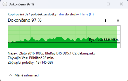

Kopíruji z 8TB Seagate Expansion Desktop Drive, je to externí 3.5" HDD přes USB 3.0.
Není to pomalu? Jakou by měl mít rychlost?

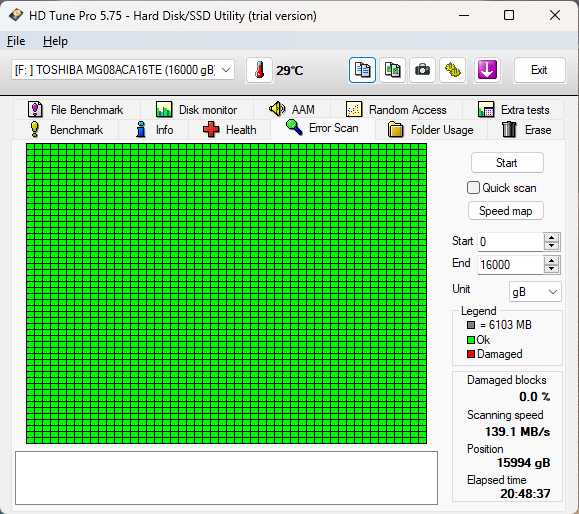

Test v HD Tune https://www.hdtune.com/download.html udělám. A dám sem screen.
Dodatečně přidáno po 9 hodinách 19 minutách 34 vteřinách:
Už kontroluji:
Je takto výsledek OK? I rychlost HDD?

Nemáte někdo funkční (novější) utilitu od Toshiby?

90 MB/s je normalni rychlost plotnoveho disku na USB 3.

Pokud dojede povrchový test (nesmí tam být žádný červený blok) bude disk zřejmě v pořádku.Novější diagnostickou utilitu jsem nenašel.
Ma ji Toshiba, 1.30.8920 z rijna 2020.
						Re: HDD Toshiba 16TB - SMART - kontrola
Díky. Našel a staženo.

Tak novější utilita od Toshiby taky nefunguje:
HDD asi není podporován.

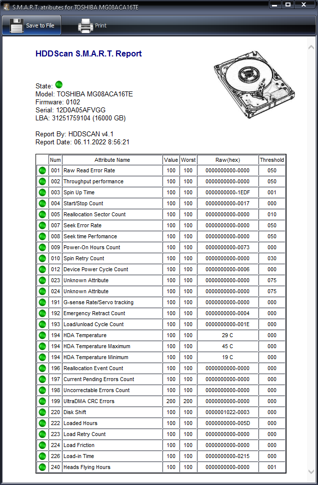

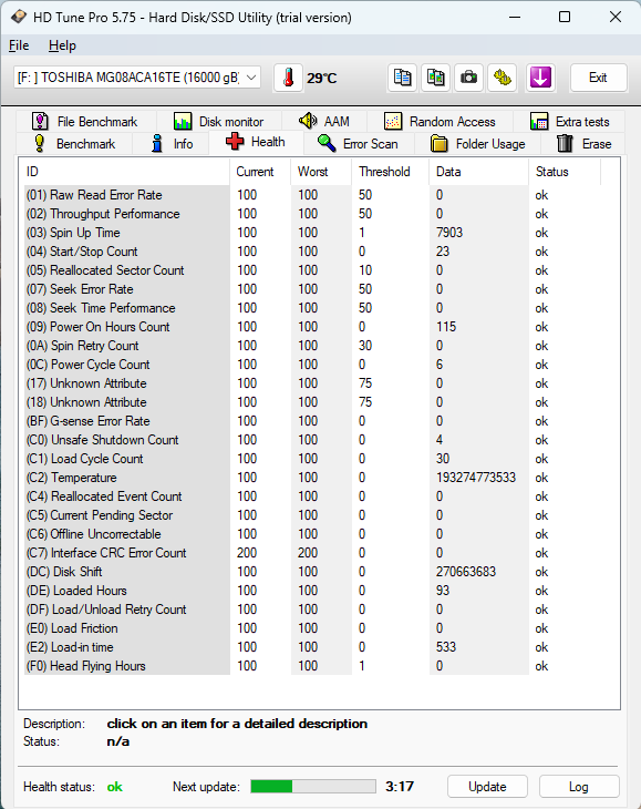

Zde jsou další 2 SMARTy pro porovnání:
Jsou všechny hodnoty OK? Prosím o kontrolu.
