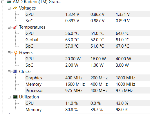

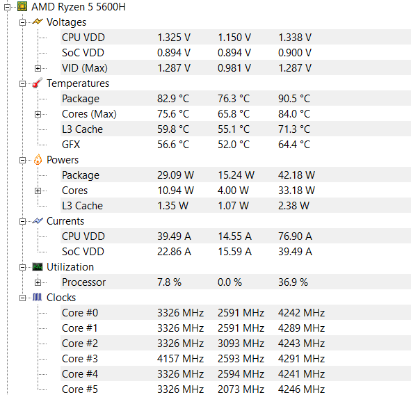

Jiz nejakou dobu notebook nesmyslně vydava vysoke teploty ("hučí") i pri nizke zatezi (CPU vytizeni ukazuje cca 20%, RAM 67%).
Proč na senzoru package je cca o 20° více než na jiných?
Přepastovat CPU nebo by to mohlo delat i neco jineho? Díky za rady

Rozdil package vs cores je 6 stupnu, co je v poradku.
Vyfoukal bych chlazeni stlacenym vzduchem.
U levneho notebooku jsou takto vysoke teploty normalni, hlavni problem je velmi malo ucinne chlazeni.

83° při takto nízké zátěži je normální ?
Takze demontovat kryt a vyfoukat ventilator nebo stačí trochu profouknout i skrz mřížku zespodu?
DObře a kdybych to přepastoval touto pastou, mělo by to smysl, nebo myslíte, že to bude +- stejné (https://www.alza.cz/arctic-mx-4-thermal ... .htm#popis)

Zkus notebook na stole necim podlozit, jak se zmeni teploty.
Prepastovani sebou nese riziko poskozeni chlazeni, staci malicko ohnout ty plechy co drzi chladic a bude to chladit jeste hur.
Notebook je v zaruce, chladic bych nesundaval.

Chladici podlozka notebook spis poskozuje nez ze by pomahala.
Kazdy notebook ktery potrebuje chladici podlozku ma spatne navrzene chlazeni a tomu nepomuze nic.
Profouknout cele chlazeni zvenku - lamely chladice mohou byt ucpane prachem.
https://www.tech-critter.com/review-asu ... led-m1503/
S timhle designem se nelze diviot vysokym teplotam.
