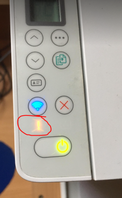

Mam tlaciaren HP LaserJet MFP M140w, ktoru som bezne pouzival a nebol s nou nejaky vacsi problem. V pondelok som tlacil nejake dokumenty, cca 1 list A4 za 20 minut. Vsetko fungovalo v poriadku, ale zrazu (bez vypnutia PC/tlaciarne/routera) zacal na tlaciarni blikat oranzovy vykricnik a prestala tlacit. Pise mi to, ze mam skontrolovat HP konto a tam sa dozviem viac. Bohuzial, HP konto mi ziadny KONKRETNY problem nevyhodi a ja vobec neviem, ako to riesit.
(zakruzkovany oranzovy vykricnik blika)

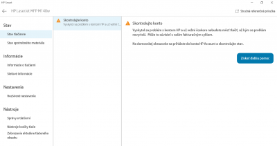

Cez aplikaciu HP Smart som robil diagnostiky, ktore ale ziadny konkretny problem nevykazali, ale tlaciaren mi aj tak stale hlasi, ze treba skontrolovat HP konto.
Skusal som to riesit aj cez HP software HP print and scan doctor, ale tam mi tiez ukazalo, ze je vsetko bez problemu.
Nestretli ste sa prosim niekto s niecim podobnym? Uz sa to snazim treti den opravit, ale vzdy to je bez vysledku a uz som naozaj bezradny a netusim, ako to dalej riesit.
Prikladam aj fotku, co mi to zobrazuje v HP Smart aplikacii, ale ked kliknem na ziskat dalsiu pomoc, tak sa naozaj k nicomu neviem dopracovat.

Ked som sa tam dostal, tak mi pise toto.
Treba tam s tym nieco spekulovat?
