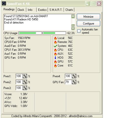

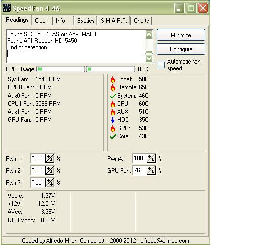

Tak sestavu nevím, to bude asi problém. A čas toho vypnutí při hře je podle toho co hraji, ale v průměru asi 10 minut. Známí mi radí, že to bude vyschlá vodivá pasta pod procesorem. Já s počítačem moc neumím co se týče součástek.

Taky jsem si stáhl program na sledování teploty. Tady jsou hodnoty : Local 57C, Remote 61C, System 47, CPU 60C, AUX 50C, HD0 35C, GPU 54C, Core 45C. Local, Remote, CPU, GPU a občas Core mi značí ohýnek. Což asi znamená, že se to přehřívá.

Ano to se přehřívá. Sestavu ti zjistí Speccy-lze tam nastavit slovenština.
Re: PC se vypíná při každém zapnutí hry
A zdroj (výrobce a výkon) zjistíš, když se podíváš do skříně.
Jinak ty teploty jsou měřené při běžném provozu, bez zátěže, či-li brouzdání po netu? Jestli ano, pak udělej ještě při hraní (tj. zapneš HWMonitor, půjdeš hrát a pak udělej screen pomocí alt + klávesa PrintScreen (PRTSC), následně vložíš do malování, uložíš, a pak obrázek vložíš sem jako přílohu).
Pokud se ti PC vypíná po těch 10 min, tak to nech alespoň pět minut.

Tak sestava
OS: MS Windows XP Profesional 32-bit SP3
CPU: AMD Athlon 64 X2 5200+
RAM: 4GB Dual-Kanál DDR2 @ 300MHz
Zákl. deska: MSI MS-7250
Graf. karta: L1753S (1280x1024@60Hz), 1024MB ATI Radeon HD 5450 (Sapphire/PCPartner)
HDD: 244GB Seagate ST3250310AS (ATA)

Tady jsou ty teploty při hraní: file:///C:/Documents%20and%20Settings/yaneck/Plocha/pcprihrani.bmp

Tady jsou ty teploty.

Buď od té dobroty a přečti si znovu pravidla fóra - obrázky se vkládají sem, jako příloha.
Kde máš ten zdroj?
