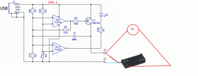

Měření. když jsou zapojeny akumulátory. I=3,37mA. (Svítí led), když ji odeberu tak 0,47mA. Když akumulátory výjmu, hodnota zůstává.
--- Doplnění předchozího příspěvku (05 Srp 2014 10:34) ---
Takto měřím, když chci zjistit, kolik mA jde do akumulátorů. Asi to zapojuji špatně.

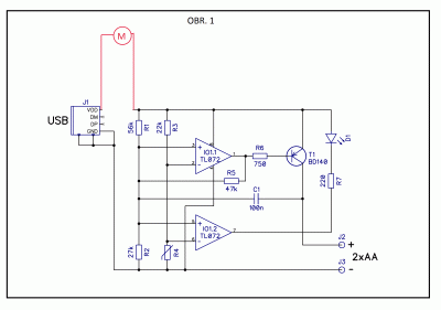

Příspěvekod Uziv00 » 05 srp 2014 11:45
Zapoj to takhle:

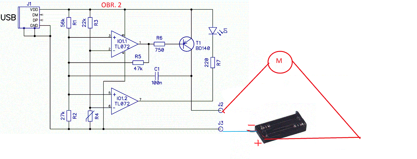

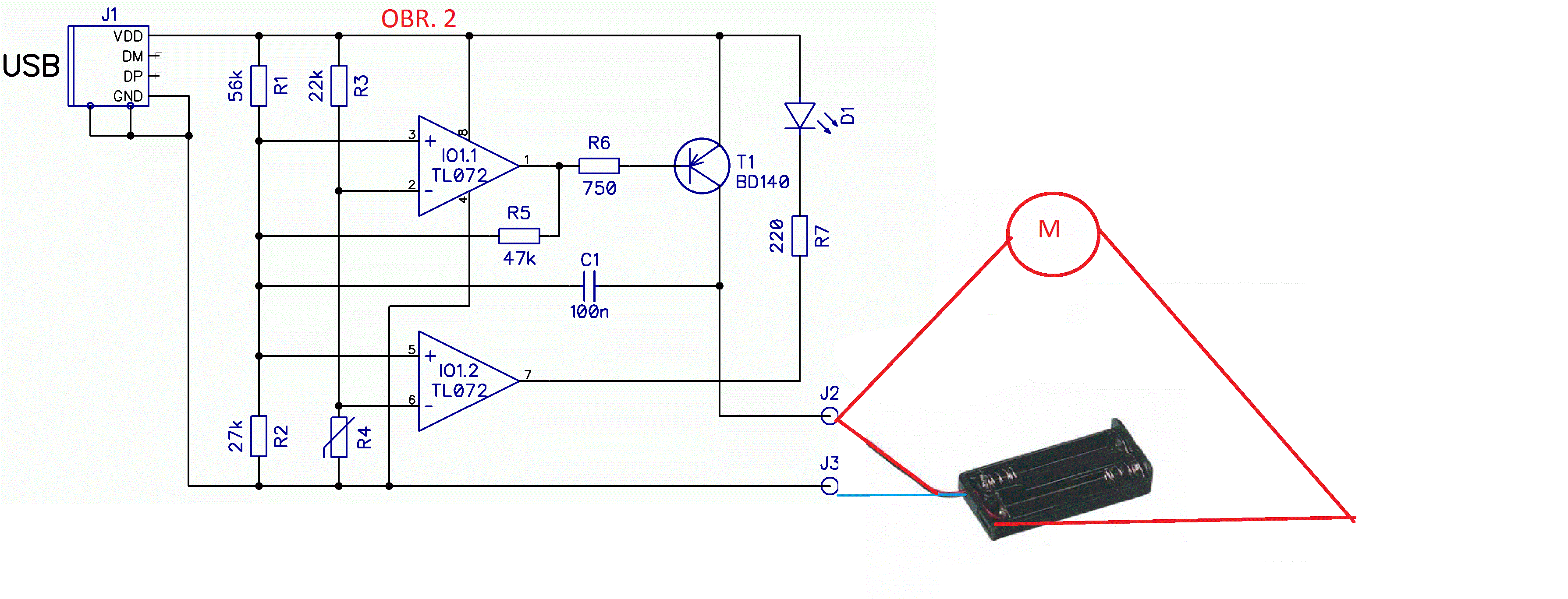

Příspěvekod wattmetr » 05 srp 2014 12:05
Máš to špatně. Schéma od ITC je obecné, správné, pro lepší pochopení jsem upravil Tvůj nákres
ITCrowd prosím promine, že to není profi schéma, pro pochopení laika myslím, že nejen stačí, ale je trochu srozumitelnější, než obecné schéma.
