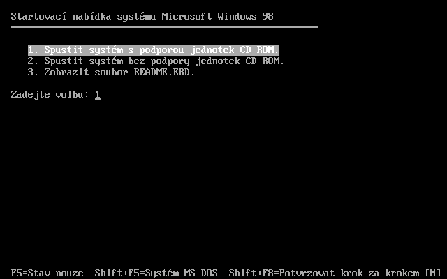

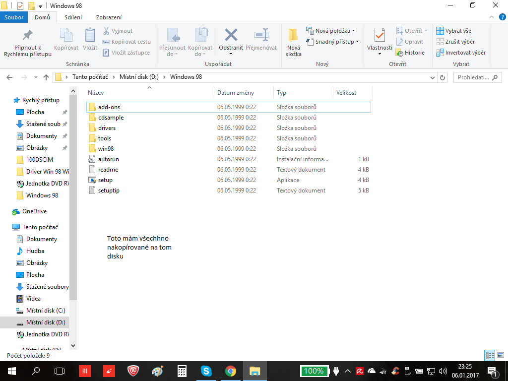

Však já ho mám 100GB, do něho jsem nahrál ten operační systém, ale to prostě promiňte nejde jak jsem psal to nenabootuje, když ten HDD je zapojený v tom notebooku žádné botování se nespustí z FDD mechaniky i když tam mám tu spouštěcí disketu a nastaveno botování na FDD1- to ten disk blokuje, když ho vydělám tak začne bootování FDD1 ze spouštěcí diskety a skončí to protože napíše systém windows není- to prostě nejde, to chce asi ten windows 98 celý dostat asi na diskety, těch mám dost a jak tam ten systém na ty diskety dostat z toho CD- jinak to fakt nejde
Dodatečně přidáno po 22 minutách 55 vteřinách:

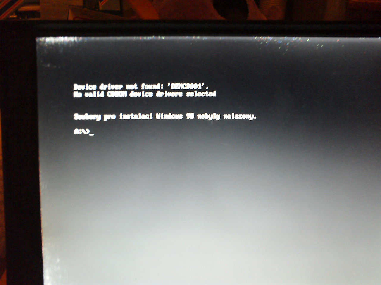

Omlouvám se tím diskem to nebylo, už jsem spustil to botování s té FDD1 i když tam ten disk je tak to skončí
Soubory pro instalaci Windows 98 nebyly nalezeny, tak jaký tam mám dát prosím příkaz aby to pokračovalo a začalo to potvora konečně už bootovat z toho HDD?

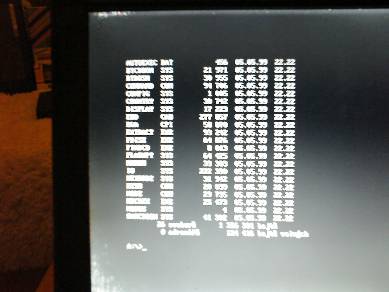

To se spatne vysvetluje pokud neznas zakladni prikazy pro pohyb v adresarich na urovni prikazove radky.
Prvni se musis prepnout na ten disk: CD C:
Pak dej DIR a uvidis vypis slozek, jelikoz DOS podporuje pouze 8+3 znaky tak misto Windows 98 uvidis neco jako Windo~1
Takze CD ten adresar, co vidis
Pak CD WIN98.
A pak setup

A jak se mám prosím přepnout z A na ten disk?
Já vím děkuju Vám moc je to složité to vysvětlovat- promiňte-
Dal jsem Dir- viz obr- ale Win tam není

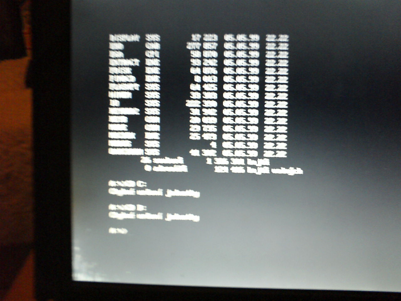

Tak jsem zjistil v tom jiném notebooku je to D.
Když dám příkaz CD C: tak to napíše chybné určení jednotky
zkoušel jsem i CD D: taky chybné určení jednotky
Tam je jenom
Command
Config
Country
a Win tam není
a zase to skončilo na A, a já nevím jak se mám přepnout na ten disk- já nevím ani jakou má zkratku- to mu musím nějaké písmeno přiřadit v jiném notebooku?

Disk sezenes v pohode, toho se neboj.
Prepina se jen nazvem disku bez CD (tedy C: <Enter>), pak dej cd \windows98\win98 a pak setup

Asi už sis všiml toho nápisu dole na displeji, tomu se říká prompt?
To já tam vůbec nemám- já mám startovací disketu ne s dosem ale s Windowsem 98
Vložím ji do FDD mechaniky A- zmáčknu F1- zobrazí se
Startovací nabídka systému Microsoft Windows 98
1. Spustit instalaci Windows 98 z disku CD-ROM.
2. S podporou CD-ROM.
3. Bez podpory CD-ROM
Zadejte volbu:
A dole je:
F5=Stav nouze Shift+F5=Systém MS-DOS Sfift+F8=Potvrzovat krok za krokem
Tak to se mám prosím přepnout Shiftem+F5 do MS DOSU?

zeus Děkuji, ale jak píšu já disky mám
A to přepínání fakt aspoň mě nefunguje mězi tou FDD mechanikou A a tím diskem C nefunguje
Je to na A, když dám C: tak to napíše chybné určení jednotky

To co jsi dával na fotkách je DOS, a vlevo dole je zobrazený prompt A:>_.
Co se stane když vybereš jedničku? Kdyžtak opiš nebo ofoť co ti to napíše, kdyby to nejelo.
Pokud to instalaci nespustí, co se stane když spustíš dvojku? Proběhne to normálně nebo se sekne na nějaké chybě? Opět to kdyžtak dej sem.
Co udělá trojka? Pokud máš celou instalačku zkopírovanou na disku, nepotřebuješ podporu CD a můžeš spustit SETUP přímo z C:.
Akorát si teď nejsem jistý co jsi vlastně nabootoval, protože u té záchranné diskety ta nabídka vypadá takhle:

Děkuji Ano přesně to mám jak je ten screen- ano to mám startovací disketu- originál, mám v notebooku i ten HDD je naformátovaný na FAT32- mám ho prosím naformátovat na EX3 ?a je tam na něm překopírovaný Windows 98 co byl na CD- ten mám originál
Dal jsem 1- skončilo to Soubory pro instalaci Windows 98 nebyly nalezeny A:
Dal jsem 2- skončilo to Device driver not found: OEMCD001
No valid CDROM device drivers selected
Dal jsem 3- skončilo to A: a když dám C:, nebo D: tak to napíše Chybné určení jednotky

Něco je špatně, a možná to bude víc věcí najednou. Kterou disketu tam bootuješ, je to tahle? Na disketu to dostaneš třeba programem RawWrite odsud.
To CD máš jako obraz ISO? Buď ho musíš vypálit na CD (hlavně ne DVD, to ten stroj nepřečte!) tak jak je, nebo ho v nějakém programu rozbalit a soubory z něj zkopírovat. Já v Linuxu už takovéhle problémy také dávno neřeším, prostě image mountnu jako adresář a můžu v něm provádět cokoliv potřebuji.
I kdybys z té diskety nabootoval čistý DOS bez čehokoliv dalšího, tak se na ten harddisk musí dostat. Ale může nastat několik problémů, proč to nejde:
- Disk je příliš velký a BIOS počítače s ním neumí pracovat. To je dost pravděpodobné, koukám na Wiki že tenhle počítač měl původně 1 - 2 GB velké disky!
- Oddíl na disku je větší než DOS dovoluje, já jsem kvůli tomu měl disk rozdělený na několik oddílů s velikostí 32 GB. Tady by mohl být další problém!
- Špatný systém souborů, který DOS neumí číst. FAT32 fungoval až ve W98SE, v první verzi W98 ještě ne! Ale u tebe na těch fotkách je čas souborů 22:22, to je disketa pro druhou verzi, takže jít by to mělo.
Ohledně toho BIOSu, máš v něm ten harddisk detekovaný a správně nastavený? Bez toho se v systému také neobjeví.
A ještě pak může nastat jeden zásek, W98 se dá nainstalovat jen když máš aspoň 16 MB RAM, jinak to instalátor nepustí. On sice běží i s osmi mega, ale nenainstaluješ ho.

Děkuji Vám
takže vše mám originální spoiuštěcí disketa originál Microsoft Windows 98 SE
CD mám originální Windows 98 SE koupený systém
V notebooku mám RAM 2 x32 MB - 64 MB
Normálně teď ho pusítm a dám Vám tady obrázky z něho- mám na něm nainstalován op systém Windows XP který šel nainstalovat normálně z paměťové karty přes PCMCIA jako náhrada systému Windows 98 ale pouze na disku 7 GB a připojený na internet- ale je to dost pomalé a hlásí mě to nedostatek místa na disku- protože jak to nainstalovalo ty servicepacky končí 3 tak to zabralo celý disk- takže potřebuji ten operační sytém XP dostat- naklonovat na větší HDD 100GB- ale to naklonuji v jiném počítači, a zas jsem tam kde jsem nechtěl být prostě zas ten klonovací program udělá botovací CD které nespustím, takže jsem si myslel- že na ten větší HDD nainstaluji Windows 98, proto jsem ho koupil, a zase z toho Windows 98 nainstaluji přes PCMCIA a paměťovou kartu Windows 2000 a vyzkouším zda nebude rychlejší ten internet na Win 2000, pak jsem chtěl ještě vyzkoušet ten nějaký Linux, ale celá závada je v tom že to jak prostě je čistý HDD bez op. systému tak to nenabootuje, tak já nevím, já to musím nějak zprovoznit protože už jsem do těch notebooků vložil skoro 10 000 Kč a mám je tu tři-a jsou jak nové- jsou z Ameriky a mě se strašně líbil ten jejich hranatý design v jednom je zaheslovaný bios, a chci je pořádně zprovoznit, tak já nevím co mám dělat
A ještě do biosu to vím vše jak se dostat přes F1, to tam můžu měnit, ale to stejně nepomůže
A to xp- tam nemůžu asi stejně nechat- to načíta jednu stránku i minutu
