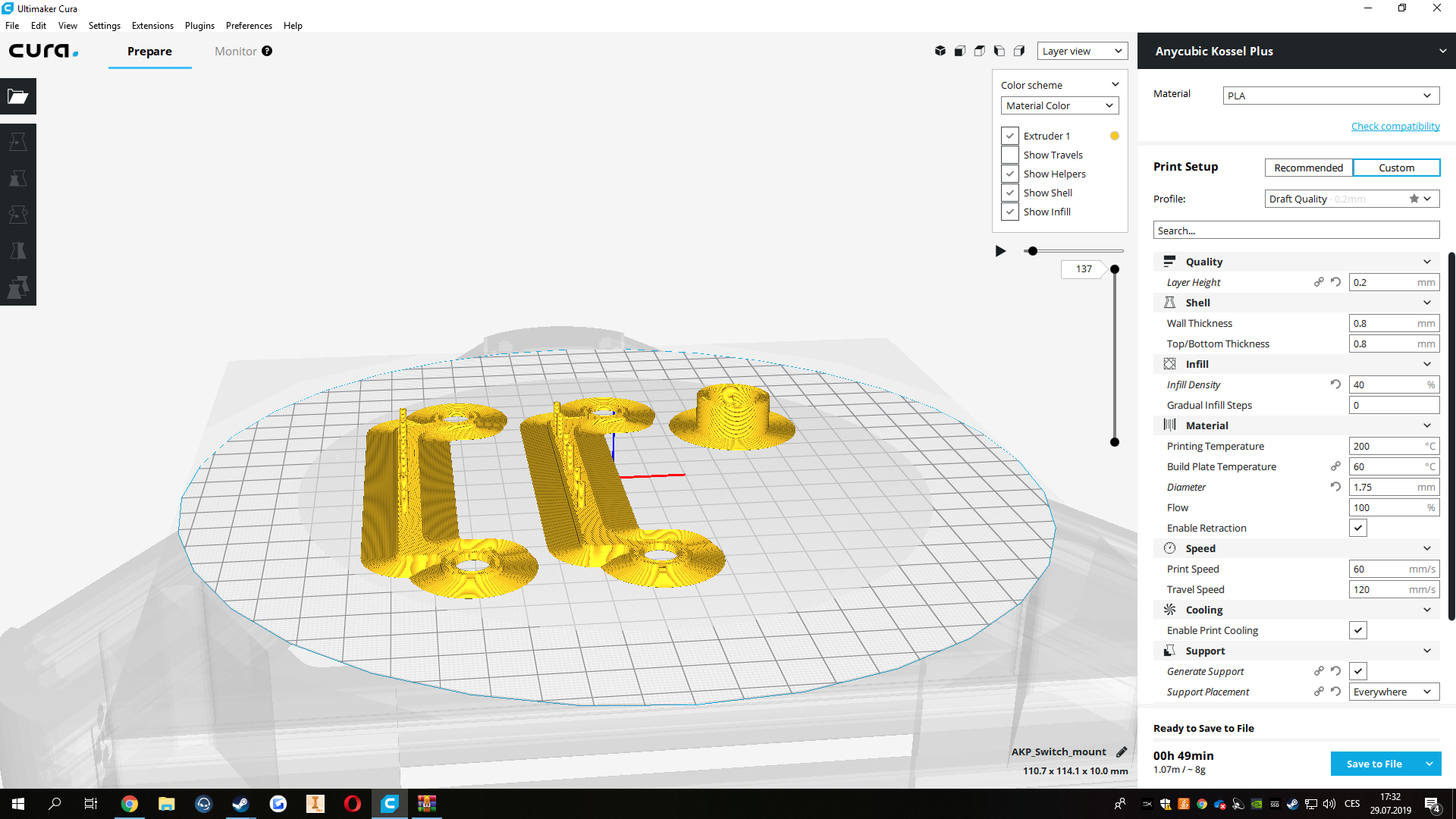

Jinak ještě bych měl prosbu ohledně výplně výrobku a podpor.
Jde mi hlavně o to, že bych chtěl nějak ušetřit tím tiskem.. Momentálně mám docela dost materiálu na vyhození..
Nevím jestli to dělá jen tento program nebo se to dá nějak přenastavit, aby se udělala menší..
Docela dost lidí to má tak, že to udělá pouze ohraničení kolem výrobku.
K té výplni.. Umí nějaký program udělat nějakou deformační zkoušku nebo tak něco ? Nevím totiž kolik je pro to vhodné.
Když jsem dělal první tisk sponky a použil přednastavených 20% tak to bylo neskutečně chatrný a po otevření se to hned rozpadlo
Na 40% je všechno dost kvalitní. Alespoň co jsem tiskl.

Tiskni z PETG, budes to mit pevnejsi uz z principu
Nemuzes udelat deformacni zkousku v programu, kdyz nikdo nezna vlastnosti materialu.
Ja obvykle davam vnitrni strukturu jen v uhlu 45 stupnu doleva a doprava, takze pri pohledu
zhora je to vyplnene mrizi, hustota zalezi na zkusenosti s predchozimi tiskyt,
Takze zalezi na tloustce sten - cim vic vrstev, tim pevnejsi stena.
Az budu tisknout, udelam screeny z nastaveni.
Kolik vrstev ma ta placata spodni strana ? Jestli to ma byt echt pevne, infill 100% nutny.
