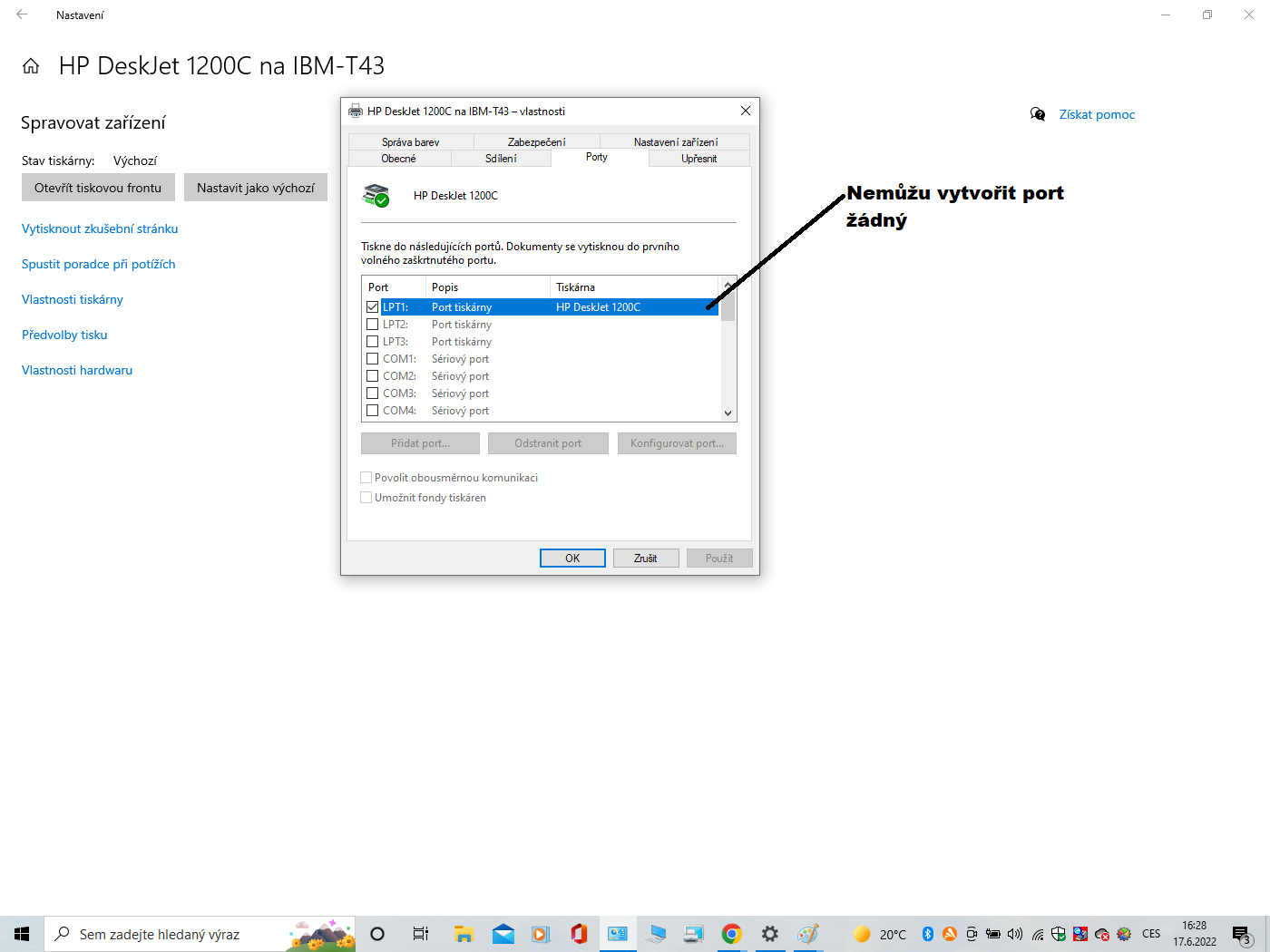

E:// Nez zacnes cist dale, ma tvuj pocitac LPT port nebo ma ta tiskarna USB?
Tak dalsi chyba tveho OCR...
Pridat tiskarnu pomoci rucniho nastaveni.
Opravdu tiskarnu, ne ovladac! I toto tlacitko mas na obrazku, tentokrat druhem odspodu.
Das Pridat tiskarnu - Pozadovana tiskarna neni na seznamu - Pridat pomoci rucniho nastaveni - vyberes ten nove objevivsi se* port a stavajici ovladac 1200C (nebo klidne jiny ze stavajicich a pak to ve vlastnostech tiskarny prehodis).

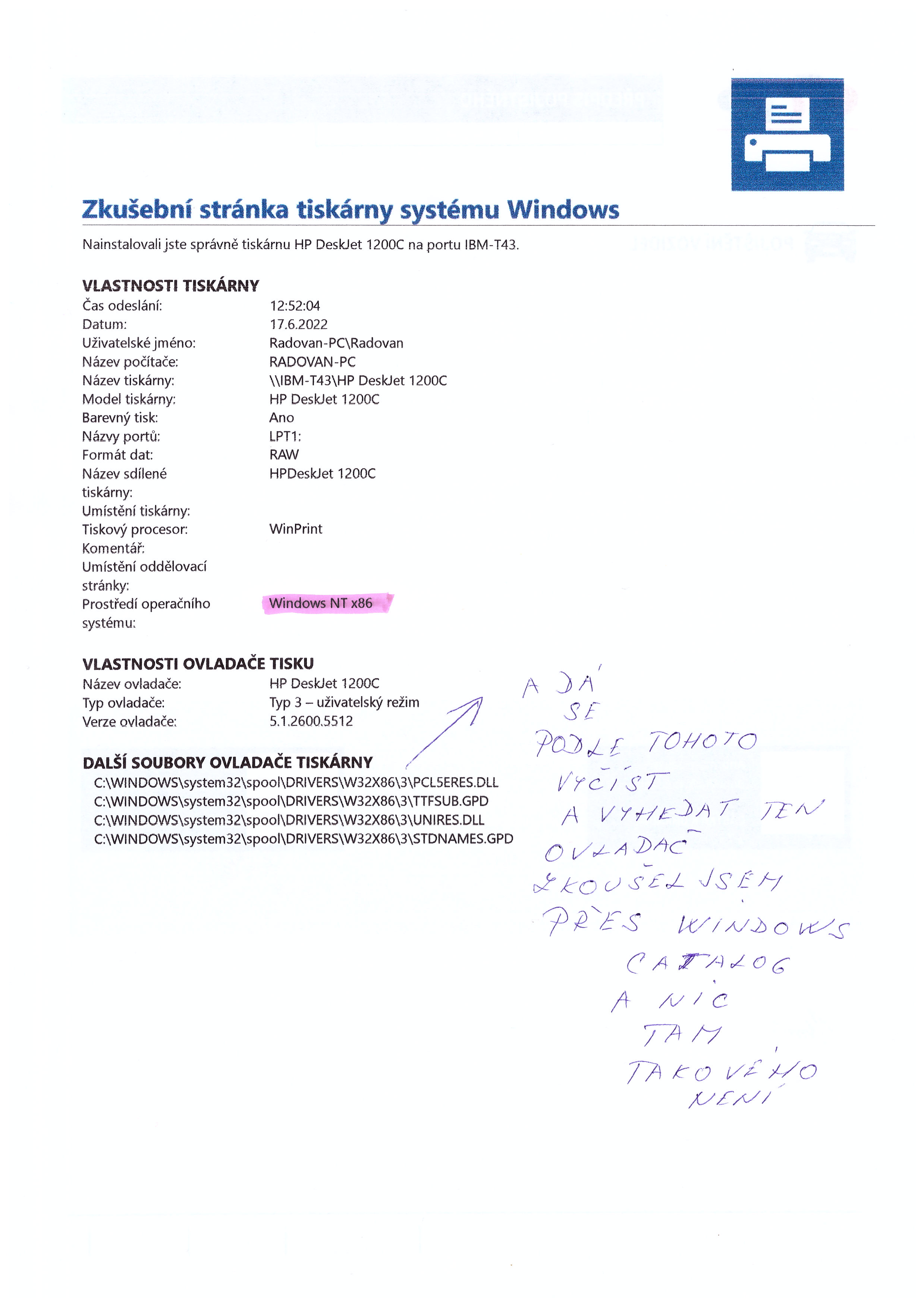

to chce dostat do windows 10 ten ovladač co je pro Windows XP a ani ten není přesně pro windows XP ale pro windows NT

akorát musím mít ten notebook co má ty xp zapnutý, já potřebuji ten ovladač co je v tom xp dostat do toho windows 10, ale myslím si že tam je už v tom windows 10 když ta tiskárna tiskne, ale nemůzu vytvořit žádný port v tom windows 10, chápete mě
vždyť to musí nějak jít překopírovat ten ovladač a nebo nějak vytvořit ty porty

A dá se nějak zjistit a vyhledat nějakým způsobem ten ovladač? Není to ve windows update nikde, připojil jsem tiskárnu na přímo a zkoušel nainstalovat i ty univerzální ovladače nefunguje tiskne uplné nesmysly pracuje pouze na ten ovladač co jsem naskenoval
