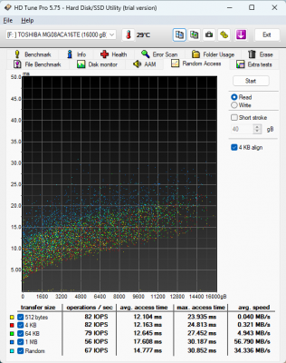

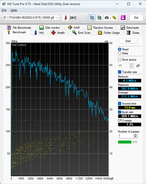

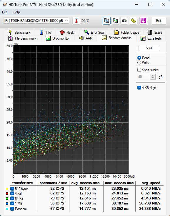

Ještě slíbený Benchmark + Random access.
Je tento HDD zcela OK? Pokud potřebujete ještě něco, napište mi.

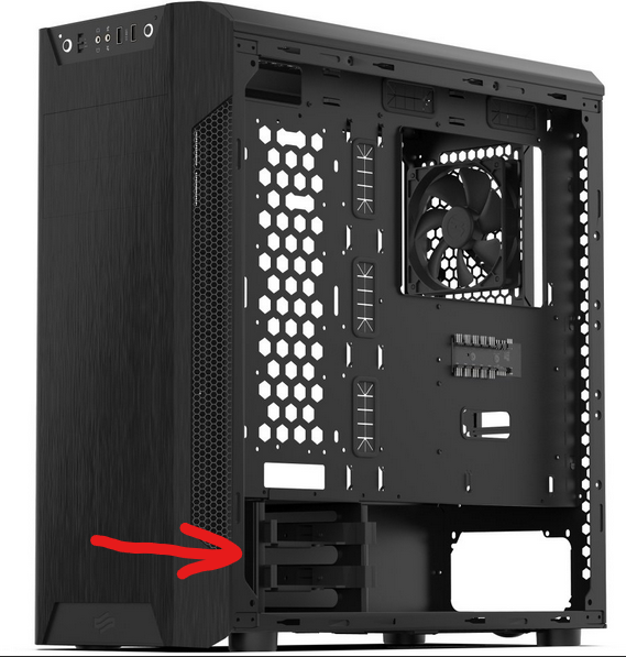

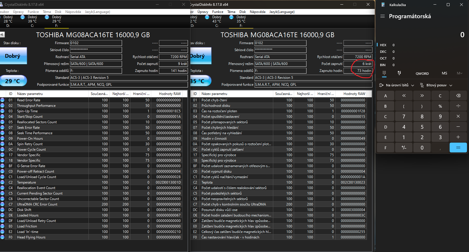

Díky. Teď má 32°C a při testu měl myslím max. 39°C. Hlučný se mi nezdá. Jen při testu Random access byl hlučnější. (Seek, hlavičky HDD). Jinak ho nemám v rámečku, ale v PC, zde:
A fouká na něj spodní ventilátor v PC skříni.

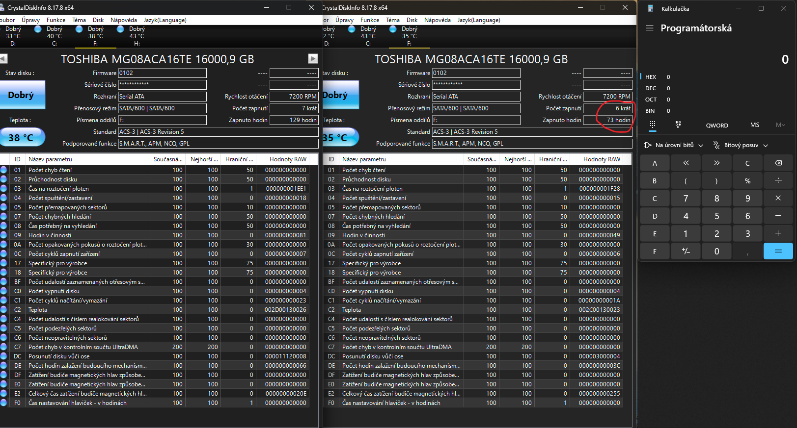

Dodatečně přidáno po 8 hodinách 46 minutách 58 vteřinách:
Tak u disku při kopírování filmů začaly být slyšet hlavičky HDD, tzv. chroustání. A asi 1 min po skončení.

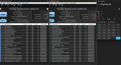

Zde dávám SMART pro srovnání:
Vlevo nový stav, vpravo původní.
Za Váš názor děkuji.
PS: Proč je nesmyslná teplota? Má se posouvat osa HDD?

Re: HDD Toshiba 16TB - SMART - kontrola
Někdo chtěl SMART anglicky. Tak zde je:
Vlevo čerstvý a vpravo původní.
Co je špatně? Díky.
Co je špatně? Díky.
Ma byt neco spatne ?
1. teplotu disku je idealni udrzovat pod 40 stupnu
2. zvysena teplota a hluk muze byt znakem mechanickeho poskoseni pohonu disku, napr. opotrebena loziska,
u disku co ma naprosto silenych 9 ploten je to v podstate jen otazka casu
Jen pro info - 4 plotnovy disk, ktery se zasekne (tzn ze 7200 otacek za minutu na 0), ma takovou energii, ze proleti dva metry vzduchem.
