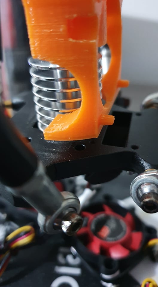

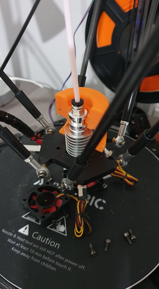

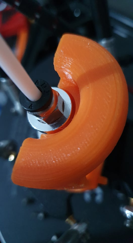

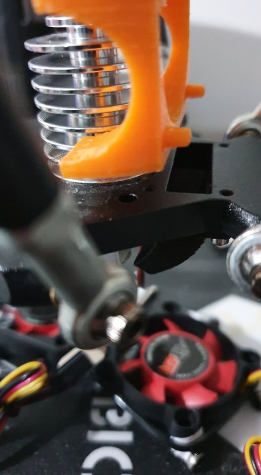

Nevím jestli jsem to přehlédl, ale mluvili jsme jenom o tunelu na drivery.
Já mám na mysli dva ventilátory, které jsou na chlazení hotendu.
Jeden z nich jsem již zapojil, ale ten druhý ventilátor 4010 (ten co má zespoda "díru") ten nevím přesně jak osadit. Protože když bych jej tam dal tak tunel, který je jakoby pod ním je tam k ničemu a chladit to nebude vůbec nic.
Příspěvky: 55062
Re: Výběr 3D tiskárny
Příspěvekod petr22 » 24 lis 2019 20:21
Ten plechovy ram je treba dat pryc a misto nej treba toto:
https://www.thingiverse.com/thing:2767236
Pak muzes pouzit dva naprosto standardni 40x40 ventilatory.

Díky, myslel jsem si, že se to nějak musí dát udělat. Psal jsem i na nějaké fóra, ale tam mi doporučovali koupit ventilátor 4010 nebo 5015. Jinak ty tam ten stejný rám jako píšeš ?
Čistě teoreticky ten ventilátor, který nemám momentálně zapojený (4010) šlo by bez děj provést tisk ? Už jsem jej totiž oddělil, ale šlo by to určitě napájet zpět.
Jinak ještě bych se chtěl zeptat, zda jsi prováděl PID kalibraci, která mi byla také doporučena. Bez ní prý by mohlo dojít k poškození hotendu. Popřípadě zda bylo nějakých dalších úprav.
Omlouvám se za další a další otázky, ale radši se zeptám, když vím, že s tím máš zkušenost.
Příspěvky: 55062
Příspěvekod petr22 » 24 lis 2019 21:26
Jedine co jsem kalibroval je podlozka, funkce v menu co si otuka kde ma podlozku.
Podle me to bude tisknout i bez ofukovani dilu, ale mozna bude treba poladit rychlost aby
se tisknute misto nerozteklo.

Příspěvekod Roman214 » 27 lis 2019 21:11
Obávám se, že to nějak nesedí.. :crazy:
Příspěvky: 55062
Příspěvekod petr22 » 27 lis 2019 21:24
A mas tam E3D v6 hotend ?
