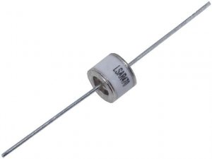

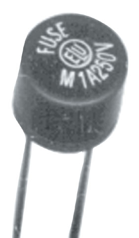

Dělám v oboru, že ač jsem strojař, tak je to s elektrikou dost provázaný a občas jsem se divil, jak může vypadat pojistka. Jelikož člověk neznalý problematiky hledá většinou pojistku skleněnou trubičkovou, jelikož nečeká, že by mohla vypadat i úplně jinak.
Google ví skoro vše. Ale někdy je problém co tam napsat, aby to našlo to, co hledám.
Pokud se to nepovede, vypadne tuna nepoužitelných odkazů a nebo taky nic.
aldik
Příspěvky: 589
Registrován: září 07
Re: počítač se nezapne
Příspěvekod aldik » 13 bře 2011 18:49
dííky za ty pojistky, to se tam možná najde :D jinak mamka taky pracuje s elektrikou, ale nenapadli jí všechny verze pojistek

to sou pojistky? a jak se tohle vymenuje? to se musi prepajet ne?
Just Fucking Google It!
Speed_dead
Příspěvky: 3285
Registrován: duben 10
Příspěvekod Speed_dead » 13 bře 2011 21:54
Některý pojistky jsou vratný (po vychladnutí se zase sepnou), ale drtivá většina se musí přepájet. Zvláště přepájení SMD pojistky trafopájkou jde dost špatně.
