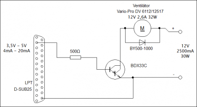

Zdravím, procházel jsem všechny dostupné informace na webu a z nich jsem dal dohromady schéma pro ovládání (zatím jen zapnutí vypnutí) ventilátoru pomocí LPT portu. Nejsem si jistý, jestli jsem vhodně zvolil součástky, které jsou použité ve schématu. Můžete mi prosím někdo poradit, jestli si tímhle zapojením neodpálím LPT port?. Popřípadě navrhnout jiné součástky. Děkuji
