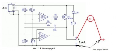

Prosím o radu. Sestavil jsem si obvod http://pandatron.cz/?731&automaticka_us ... icd_clanku, jsem naprostý začátečník a potřebuji změřit I (proud, který protéká k těm dvěma bateriím. Multimetr jsem nastavil na největší rozsah teda 10A. Takže multimetr bych měl mít správně zapojený a nastavený. Nevím, kam mám přiložit ty kontakty, nebo jak se to nazývá.
Prosím mohli byste mi poslat to schéma s vyznačením, kde je přiložit. (Schéma je na přiloženém linku) Očekávám proud 470mA, když jsem to snažil měřit, napsalo mi to 2,5 A. Což je divné, když je to z USB a ten má hranici 500mA. Díky moc
Obvod mám na nepájivém poli, zatím

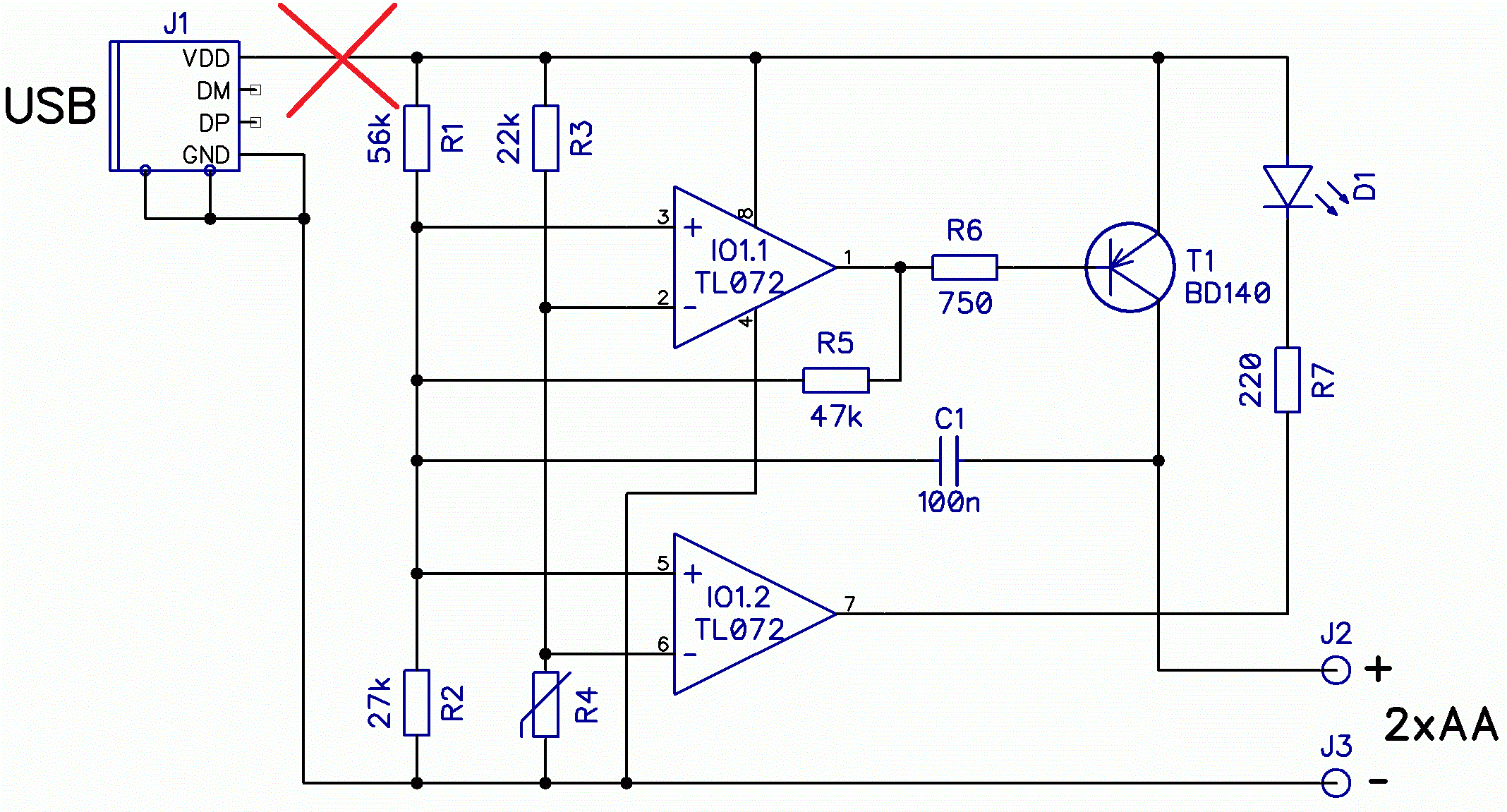

Sice nevím, k čemu Ti to měření bude, když v technických údajích máš přímo napsáno, že proud nepřesáhne 470mA a to je dáno použitými součástkami, takže to, co naměříš, se moc lišit nebude, ale budiž:
Tem multimetr musíš zapojit do série s těmi nabíjenými akumulátory
Re: Měření proudu multimetrem
Takhle ovšem měříš proud tekoucí do těch článků. Jinými slovy, pokud máš někde v obvodu zkrat, či chybu, pak tato hodnota neodpovídá.
Rozsah 10A je poněkud nadhodnocen.
Rozpoj obvod tam, kde je křížek. Připoj multimetr + zdířku na VDD, - na spoj odporů 56k a 22k. Zapni a můžeš měřit.

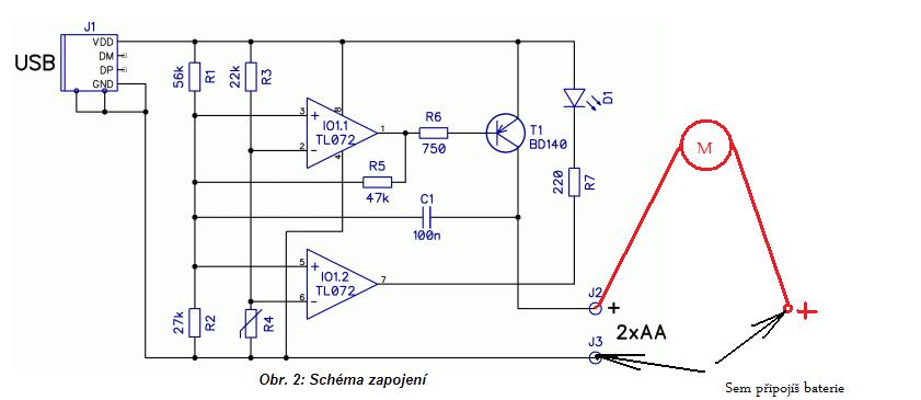

Nerad, ale musím reagovat, abys to nedělal blbě.
Proud, tekoucí do akumulátorů, se měří přímo na výstupu uvedeného elektronického obvodu, tedy těsně před akumulátory, jak uvádí můj obrázek. Druhý obrázek Ti zahrne i spotřebu toho elektronického obvodu, tedy celkový odběr z toho USB. Vyber si, co a jak chceš vlastně měřit.
Naposledy upravil(a) wattmetr dne 04 srp 2014 21:16, celkem upraveno 1 x.

ITCrowd píše:Takhle ovšem měříš proud tekoucí do těch článků. Jinými slovy, pokud máš někde v obvodu zkrat, či chybu, pak tato hodnota neodpovídá.
Když jej rozpojím v křížku, tak nemám zapojený kladný pól. Nějak nechápu, jak to mám zapojit.

Vodič, který "přichází" do křížku zleva spojíš se svorkou multimetru pro měření proudu a vodič, který "odchází" z křížku doprava spojíš s mínusovou svorkou multimetru. Tím přes multimetr obvod propojíš.

Zkus do schématu (obrázku) vyznačit, v jakých bodech máš zapojený ten ampérmetr/multimetr. A taky zkontroluj, jaký rozsah máš na multimetru nastavený - ideální by byl rozsah 2A (popř. 2000mA), který se na většině multimetrů vyskytuje.
Buď připojuješ tem multimetr špatně, nebo máš chybu v zapojení a nejspíš nedochází k otevření toho transistoru BD140.
