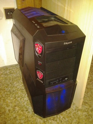

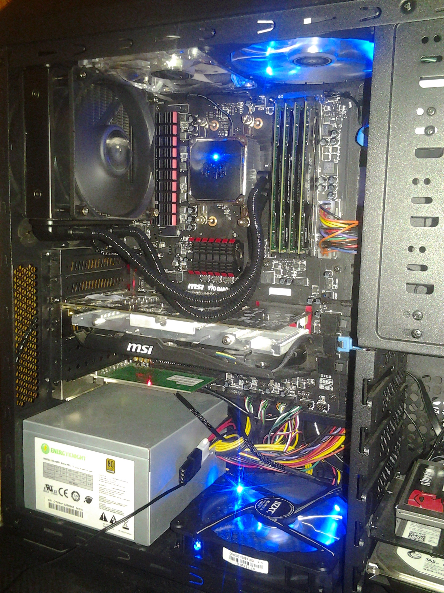

Ahoj mám skřín zalman Z11, ve předu mám 140mm ventilátor,na spodní straně uprostřed další 140mm ventilátor, navrchu je další 140mm ventilátor a v bočnicích na každé straně 1 a 1 100mm ventilátory foukají na disky. Vodní chlazení má na sobě 2x 120mm ventilátor. zdroj je xtra sám od spodu ven dozadu takže do skříně nejde vzduch ze zdroje. Je toto řešení dobré ? Vzduch jde z předního ventilátoru, spodního a z 2x bočních přes grafickou kartu do vodního a část do horního ventilátoru. ten ventilátor nad vodním chladičem jsem odělal aby nebral vzduch vodnímu chlazení. Tak se chci zeptat jestli to tak může být momentálně se pc v normálním použití udrží mezi 28 až 30 stupni při hraní má nejvíc procesor na 100% 46 až 50 stupnů je to v pořádku nebo to může být i lepší ?

Teplota je v poradku, nicmene ty same teploty mam se 3 ventilatory a obycejnym vzduchovym chlazenim. U ventilatoru jde o jejich umisteni (pouze na predni a zadni stene), ne o jejich co nejvyssi pocet.
Ty 4 ventilatory na strope, dne a bocnici jsou tam principialne k nicemu, naopak spise skodi. Skus je schvalne odpojit - teplota bude bud stejna, nebo nizsi. Diry je ale nutne ucpat.

Já mám 1 Vepředu IN, 1 Vespod IN, 1 nahoře vzadu OUT, 1 vzadu OUT.
Horní díru vepředu mám zalepenou.
Ty na bokách jsem si vyndal. Jseš si jistej, že foukají na disky ? Já už si to nepamatuju, ale myslím si, že mi foukali ven.
Větráky na neslyšitelnou úroveň regulátorem otáček, takže když s tim lehce pootočim tak už je slyšim.
A teploty mám taky v klidu.
Ale jak píše petr. Bejvávalo to tak, že jsi měl v Case 2 vepředu a vzadu.
Dneska si každá myslí, že čim více větráku, tim to bude lěpší.
Bohužel když jich tam máš jak namr*áno, tak akorát zku*víš Airflow a teploty lezou nahoru.

ti boční mám vyplé ve skříni a já vím že jich není potřeba mnoho kopil jsem právě tyhle 140mm s nejvetším proudem vzduchu aby hnaly vzduch do vodního chladiče nad tím chladičem ten průhledný tam nemám a všecky mám napojené na základní desku tak se regulují podle potřeby a mám všude prachové filtry tak ty to taky brzdí a hlučnost no mýval jsem zalman z1 a tu jsem neslišel tohle mám do 24 Db max mně to ani neva hlavní je pro mně že se krásně uchladí za tošičku víc hluku to stojí stačí dát pod stůl a bude klyd mám ho vedle sebe momentálně takže v pohodě skoušel jsem zatížit procesor a grafiku a foukal trochu teplý vzduch přes radiátor takže vodní chlazení a spůsoby umístěný ventylátorů fungují protože přes chladič jde nejvetší proud vzduchu. a ještě jaký máte názor na vodní chladič všeci si ho pochvalují mně se taky teploty líbí ale co vy je to Coolermaster Seidon 120V V2
